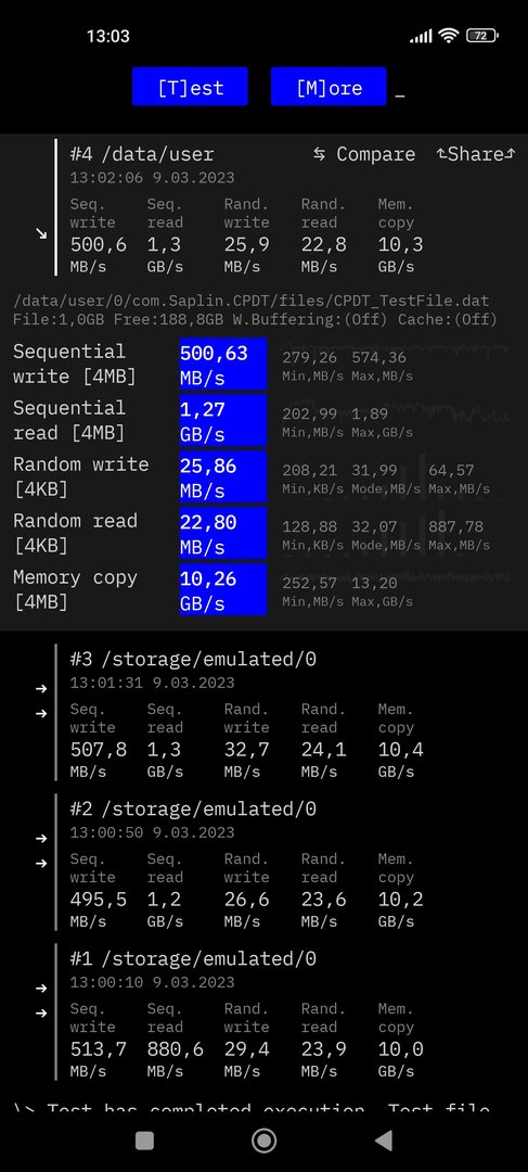

Das ist vom MI 11 Venus:
CPDT Benchmark〉Storage, memory - Apps on Google Play
