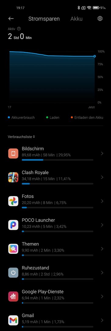

So, bei mir wurde es mit dem Standby drain nicht besser. Also alles gewiped und die stable (12.5.8) von xiaomi.eu installiert (geht jetzt auch nur noch mit TWRP!). Schon beim Einrichten war ein riesiger Unterschied zu spüren. Mit der ersten vollen Ladung hatte ich 6 Stunden SOT. Dann habe ich den Beitrag von Egonik gelesen und dachte mir mit 90 Hz geht vielleicht noch mehr...
Also mit den ADB fastboot Tools folgendes ausgeführt:
adb shell
settings put system peak_refresh_rate 90
settings put system min_refresh_rate 90
Ich glaube das ist die einfachste Variante, oder ?
Bin gerade dabei zu testen, aber das bringt scheinbar einiges:
gerade mal 9% bei fast einer Stunde aktivem Screen (bei hellem Tageslicht). Bin gespannt wie es am Ende aussieht und werde dann noch einmal berichten.

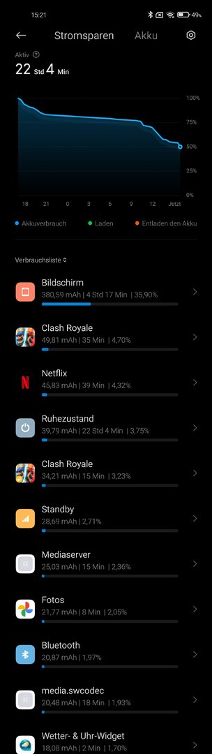

So, hier noch einmal ein Zwischenstand von heute Nachmittag: 4:19 Stunden SOT bei noch 49% Restakku.
Nicht schlecht....

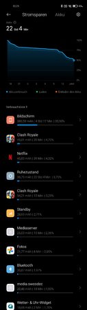

Inzwischen habe ich schon mehr als 24 Stunden erreicht und das Problem, das die Verbrauchswerte scheinbar immer auf die letzen 24 Stunden bezogen sind. Die für den Bildschirm damit auch ?!
Kann man das irgendwie umstellen ? Habe bisher nichts gefunden 😒
Oder braucht man dann GSam battery Monitor ?
Das sind super Werte aber auch hier nur WLAN und wohl nicht mal ne Sim drin...
@Abramovic
Ja, sorry, das habe auch erst gemerkt, als ich den zweiten Screenshot gemacht hatte. Die SIM war in meinem alten Handy, weil ich das MI 11 ja komplett zurück gesetzt hatte.
Ich werde die Akkulaufzeit noch einmal komplett neu starten und GSam Battery Monitor für die Auswertung nehmen, der zeigt wenigstens nicht nur die letzten 24 Stunden an.
Trotzdem finde ich insgesamt 47 Stunden Laufzeit mit 7:09 Stunden SOT schonmal super, auch wenn die SIM erst ab 48% Akku drin war 😱
Ich berichte demnächst wieder.....

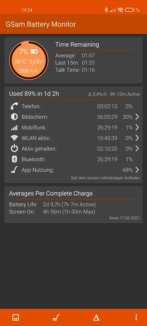

So, hier noch ein kurzes Update. Mit der Version 12.5.8 (stable Beta von xiaomi.eu) und 90 Hz Bildwiederholfrequenz habe ich mit
89% des Akku´s eine Laufzeit von 26:34 Stunden und 6:05 Stunden SOT erreicht. Dieses Mal war die SIM aber drin 😉
Eigentlich waren es knapp 25 Minuten mehr SOT aber ich habe bei ca. 96% kurz das USB-Kabel angeschlossen, was die Werte wieder zurück gesetzt hat 😒 , daher auch die Differenz von Akkunutzung 89%+ Restakku (7%) ungleich 100%
Ich werde das Ganze also noch einmal durchführen, damit es einmal eine richtige Messung wird.....
Soweit bin ich aber schon ziemlich zufrieden, war gestern und heute auch ein bisschen draußen und das Display ist echt hell geworden und hat schon ziemlich am Akku gesaugt.
