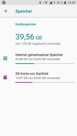

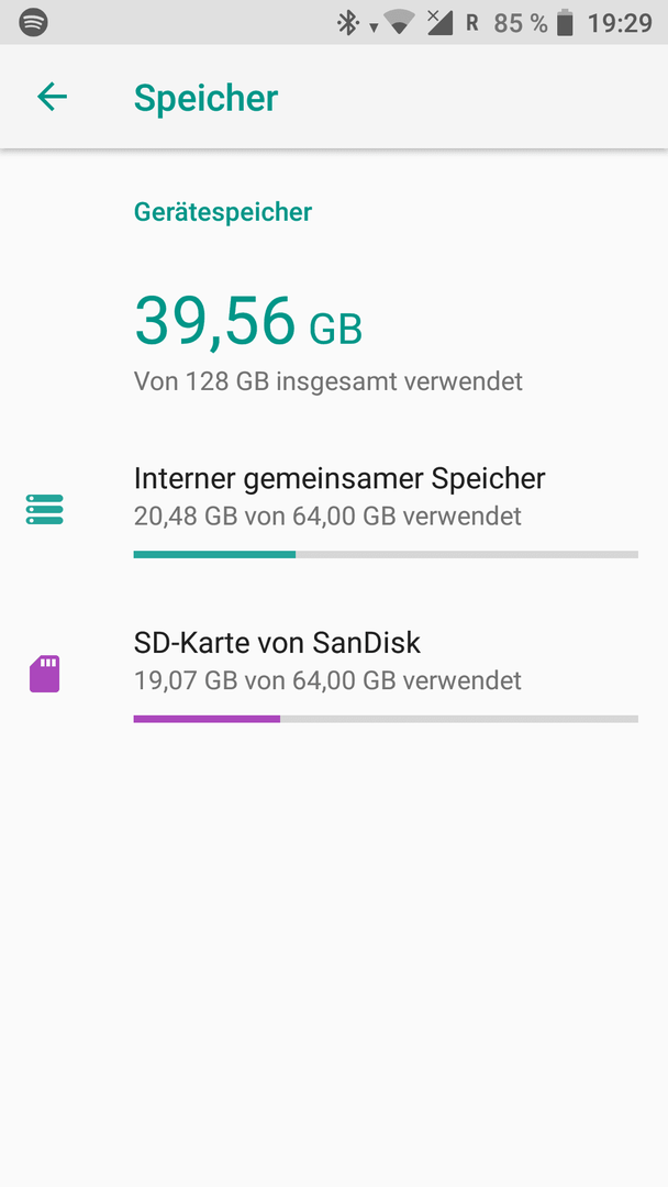

Hallo.
Ich bin auf der Suche nach einer Erklärung zu der Verwaltung des internen und externen (SD Karte) Speichers.
Weder hier noch anders oinline finde ich passende Antworten.
Bei der ersten Einrichtung des A1 kam irgendwann ein Punkt, an dem nach der Nutzung der beiden Speicher gefragt wurde. Den genauen Wortlaut habe ich leider nicht mehr.

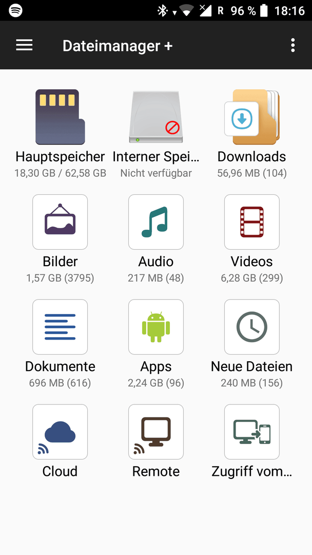

Es ist jetzt bei meinem A1 so, dass ich nicht direkt auf Inhalte zugreifen kann, die auf dem internen Speicher sind. Auch wird mir dieser Speicher in Datei Managern als nicht vorhanden angezeigt. Einzig unter "Speicher" bei den Einstellungen kann ich sehen, dass überhaupt ein interner Speicher vorhanden ist.
Auf die SD Karte kann ich zb über den PC zugreifen, als normales Laufwerk. Aber auch da wird der interne Speicher nicht angezeigt.
Kann ich das irgendwie wieder trennen, bzw wie mache ich den internen Speicher für Dateimanager sichtbar und nutzbar?
Habe ein paar Screenshots angehängt, vielleicht kann man da schon was erkennen?
Danke für eure Hilfe! Screenshot_20180927-181636.png Screenshot_20180927-192916.png

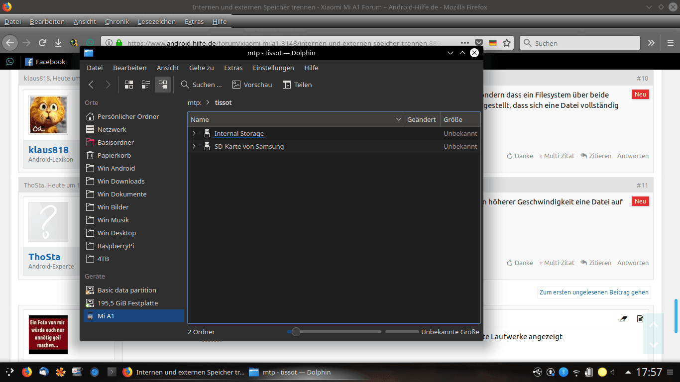

Also zumindest unter TWRP funktioniert das einwandfrei. Da werden unter Windows/Linux zwei getrennte Laufwerke angezeigt. Siehe Screenshot.

Ok, so weit, so gut, Und hast du da jetzt mal drauf zugegriffen? Alleine die Anzeige: Größe unbekannt ist doch schon ein sehr starker Hinweis drauf, dass da kein Filesystem erkannt wurde.

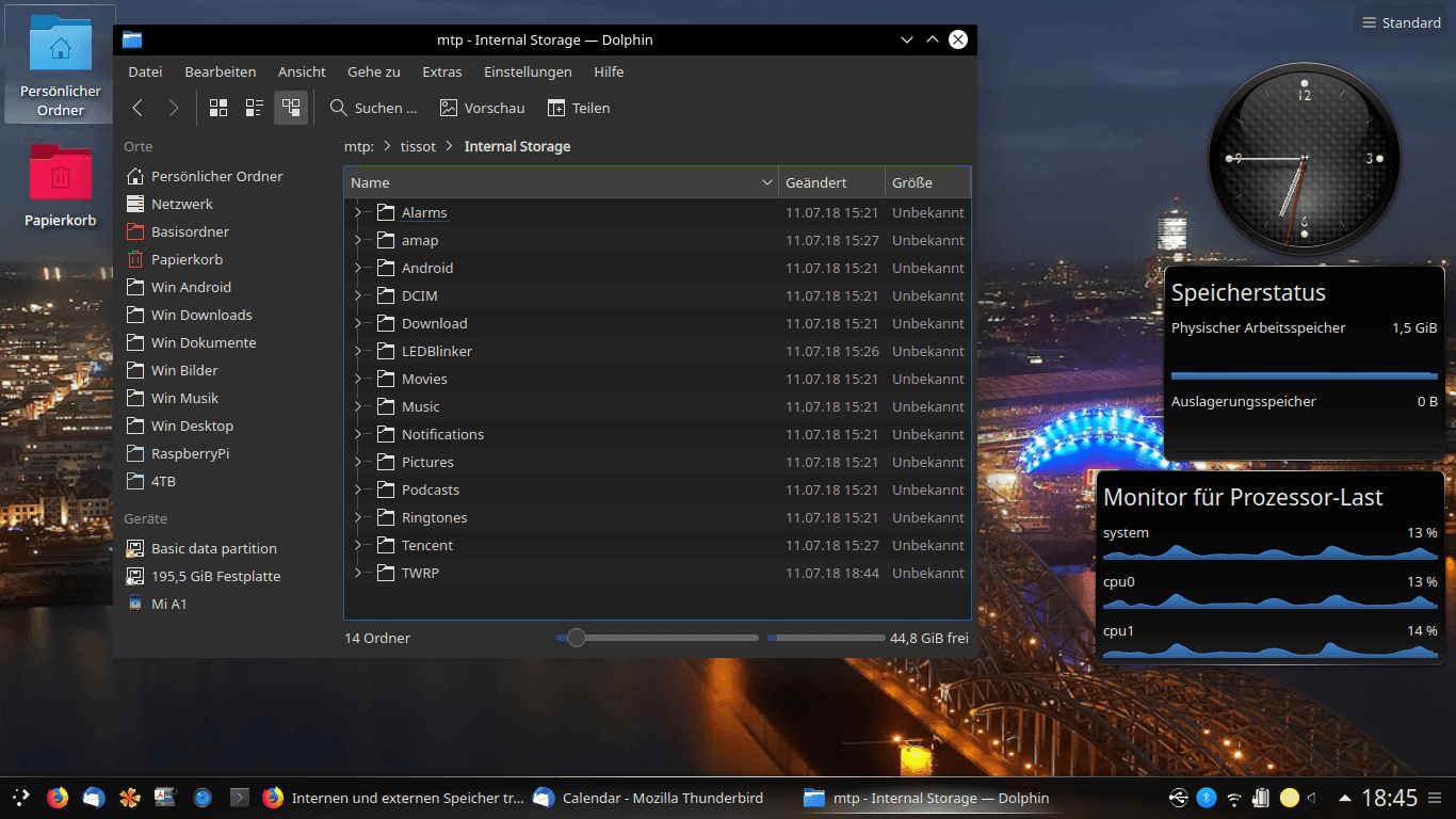

Du glaubst mir ja nix! ;)
Und das ist ein externer Speicher, bei dem du dein Smartphone vorher komplett neu installiert hast? Soll nicht heißen, dass ich nichts glaube. Aber man hat so seine Informationen.
Was für Dateien bekommst du von deiner SD-Karte, nachdem du dein Smartphone neu formatiert hast?
Ja, ich hatte vorher LOS 15.1 drauf, und jetzt RR 6.2. Ich habe beim Rom Wechsel, System, Cache, und Vendor (Treble) formatiert. Die SD wurde beim ersten hochfahren automatisch als interner Speicher erkannt, und eingebunden. Alles funktioniert einwandfrei. Das gleiche funktionierte aber auch schon bei meinem alten Oneplus X einwandfrei. Du solltest dich mal im XDA umschauen. Wenn das mit der SD so dramatisch wäre wie du es hier darstellst, würde in jedem Thread ausreichend drüber gewarnt werden. Wird es aber nicht....! ;) Heißt natürlich nicht, dass nie nie nie was damit passiert, aber ich halte es für unwahrscheinlich. Selbst die Verschlüsselung wird im TWRP erkannt. Wobei ich dir da jetzt keine Beweise liefern kann, da die SD bei mir nicht verschlüsselt ist.....
