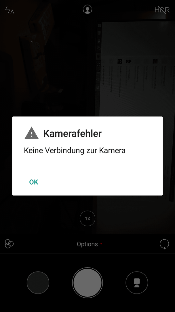

Hallo an alle,
ich habe den oben im Betreff genannten Fehler bei der Stock Kamera App, sobald ich die App öffne, fokusiert diese ganz kurz im Dunkeln rum und dann kommt anschließend diese Meldung. Schaffe ich es allerdings, auf die Frontkamera zu wechseln, bleibt die App stabil und ich kann mit der Frontkamera auch Fotos machen, erfolgt ein Wechsel auf die Backkamera, selbes Spiel..
Selbstverständlich habe ich auch andere Kamera Apps probiert um zu testen, ob die Kamera hinten denn da funktioniert und der Zugriff klappt problemlos, angehängt noch ein Screenshot.
Gehe ich in die Einstellungen -> Apps -> Kamera hat diese gerade mal 56 KB und oben steht Version 1. Genau dort habe ich auch schon den Cache und auch die Daten gelöscht, aber der Fehler bleibt. Hätte jemand ne Idee oder kann mir nochmal die APK schicken, zwecks neuer Installation, ich finde diese nämlich nicht (welche Version ist denn eigentlich die aktuellste?).?

Hm...diese Nummer hier hat tatsächlich den gewünschten Erfolg gebracht, war ich ja nahe dran:
Go to Settings > Apps,Camera, and then touch Force stop (Beenden erzwingen).
Go to Settings > Apps, Camera, and then touch Clear cache.
Go to Settings > Apps, Camera, and then touch Clear data. Caution: Any data saved in this app will be erased.
Then restart your device without opening the camera or any other applications that use the camera "
