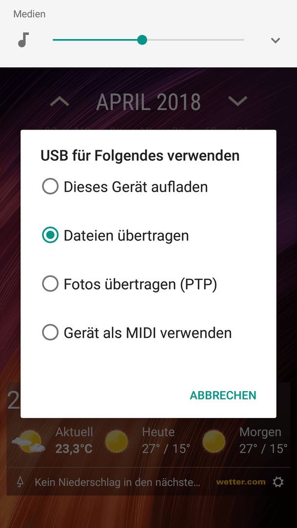

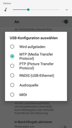

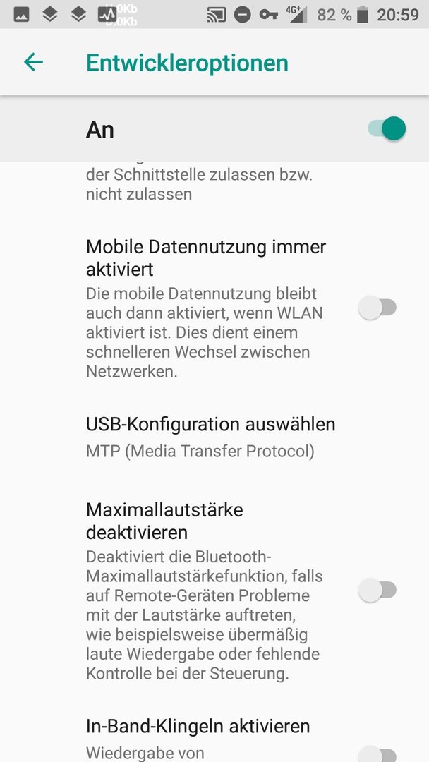

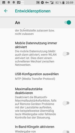

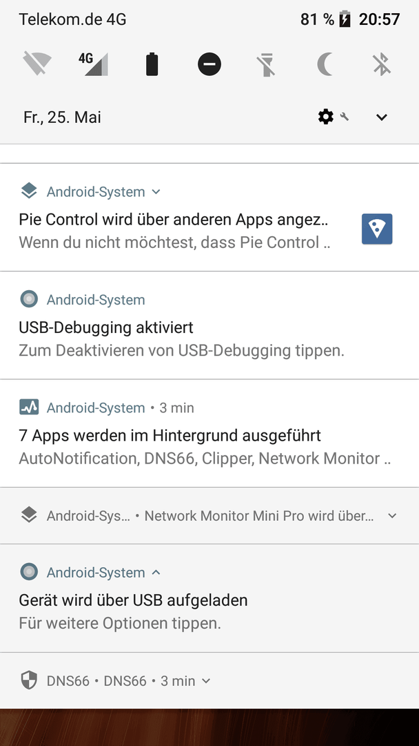

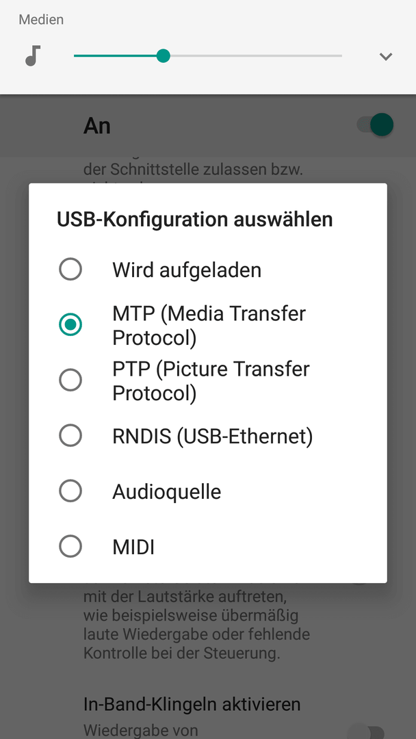

Es gibt 2 Wege, um den MTP-(Datei-)Übertragungsmodus zu aktivieren.
Entweder über die Benachrichtigungen, wenn das USB-Kabel angeschlossen ist (wie @mblaster4711 schon aufgezeigt hat)...
oder über die freigeschalteten Entwickleroptionen (7x auf die Buildnummer in "Über das Telefon"). Hier etwas herunter scrollen bis zum einstellbaren USB-Modus...
Siehe angehängte Bildschirmfotos...

Es hat geklappt, mit dem Tip von Berlino, die Entwickleroptionen zu aktivieren, dadurch konnte ich dann auch die USB Funktionen (MTP, Bildübertragung usw.) aktivieren.
