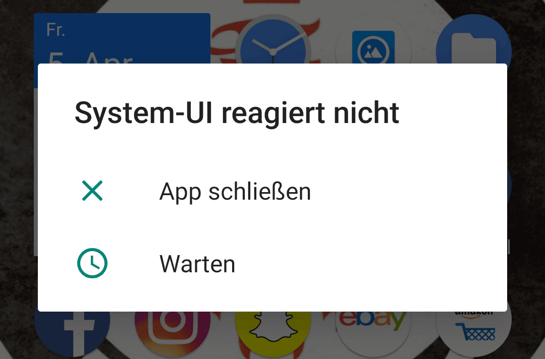

Seit ungefähr einem halben Jahr, fängt mein Mi A1 an rumzuzicken. Mehrmals am Tag, machmal sogar jedes zehnte Entsperren bleibt mein Bildschirm schwarz. Entweder kommt nach einer Verzögerung dann der Homescreen mit der Meldung "System-UI reagiert nicht" oder aber, die Software startet sich direkt neu. In dem Fall dauert es ca eine Minute, ehe mein Mi sagt "Pincode zum entsperren nach Neustart nötig." Danach hab ich zwar wieder ein paar Stunden Ruhe, aber das Problem taucht seither mit einer gewissen Regelmäßigkeit wieder auf. Jemand Erfahrungen damit?

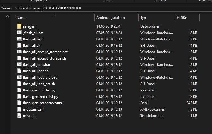

Die zip Datei muss entpackt werden und nach dem Entpacken so aussehen:

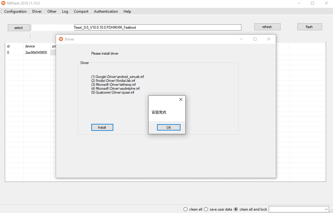

Kann mir jemand die Schritte aufzeigen, wie ich bei MiFlashPro vorgehen muss? Die Youtube-Tutorials sind auch entweder auf Hindi oder russisch, da hab ich auch schon geschaut.
Ich find mich in dem Programm nicht zurecht, beim Versuch unter MiFlash die Treiber zu installieren kam schon ne Fehlermeldung auf chinesisch, trau mich jetzt gar nicht weiter zu machen. Ich hab schon viele Handys über ADB geflasht, jedoch musste ich da immer den Bootloader unlocken, ist das hier auch so? Plus, ich hab mir mal mein Motorola Moto G so gebrickt, daher bin ich da mittlerweile vorsichtig.
@kugesh vielleicht kannst du es nochmal für Ängstliche erklären? :)
edit: die entpackte Zip-Datei sieht auch grundlegend anders aus, hab allerdings auch die aktuelle Version auf dem geposteten Link ausgewählt.
