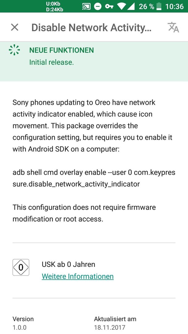

Sollte gehe. Suche im Play Store nach "disable network indicator". Das ist einen App fuer Sony geraete, sollte auch fuer Mi A1 gehen. Geht ohne Root, muss aber mit Android SDK aktiviert werden

Danke für den Hinweis mit der App; es hat nach einigen Versuchen per adb-Befehl funktioniert...keine zappelnden Indikator-Pfeile mehr. :thumbup:

Entwickleroptionen sind freigeschaltet und innerhalb diesen ist USB-Debugging aktiviert (auf dem iMac installiertes adb&fastboot)...A1 im laufenden Betrieb per USB verbunden, Terminal-Fenster mit Pfad zum platform-tools-Ordner geöffnet und erst mal gecheckt, ob das A1 per adb erkannt wird:
- ./adb devices
Danach dann, lt. der App-Beschreibung folgenden Befehl eingegeben:
- ./adb shell cmd overlay enable --user 0 com.keypressure.disable_network_activity_indicator
Es hat bei mir auch nicht gleich beim ersten Mal geklappt...aber nach 2-3 Eingaben hat es dann plötzlich funktioniert.

1. Muss die App dann installiert bleiben?
2. Gibt die Shell ne Rückmeldung und wenn ja welche? Bei mir damals kam keine Rückmeldung nach Ausfuhren des Befehls. Deswegen hatte ich da aufgegeben
Ich habe die App installiert gelassen (hat zwar keine GUI, scheint aber ein Overlay zu sein).
Nope, in der Shell gab es keinerlei Rückmeldung nach den Versuchen - habe es erst auf dem Display ersehen können, ob/wann es funktioniert hat.
