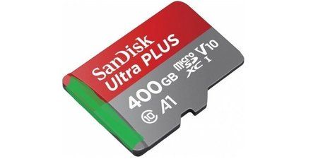

Lawaeldscher schrieb:
Also bei mir läuft eine Telekom-Sim und der Chip einer Netzclub-Sim auf der SD-Karte ohne Probleme. Der Hybridslot lässt sich auch weiterhin, geht zwar etwas straffer, ohne Gewalt öffnen.
Hast du die SD Karte bearbeitet / flach gefeilt? Oder passt das so? Ich musste bei meinem Oneplus X die SD bis auf ein Maximum abfeilen.
Hab den Steg der SD-Karte etwas weggefeilt. Der grün markierte Bereich im Bild.
Oh das geht ja noch! ;) Beim OPX musste man die ganze Oberseite bearbeiten...! Geht die Kombi dann viel strammer rein?
Es geht etwas schwerer rein, aber der Simschlitten lässt sich immer noch wieder entfernen wenn nötig.
PS: Mit Gewalt würde ich es nicht reindrücken. Entweder es geht relativ leicht oder man lässt es lieber bleiben. Und bei den SD-Karten muss man beim schleißen schon etwas aufpassen, ein klein wenig zu viel und du kannst das Ding wegschmeißen.
