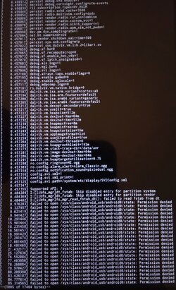

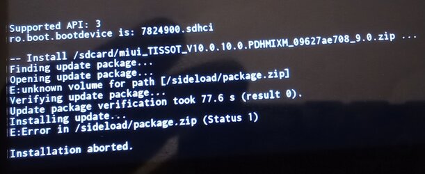

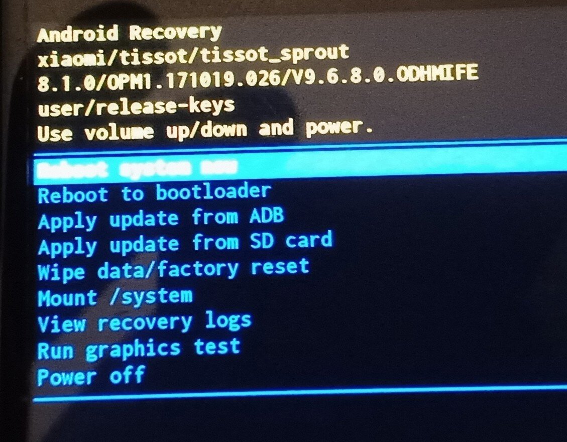

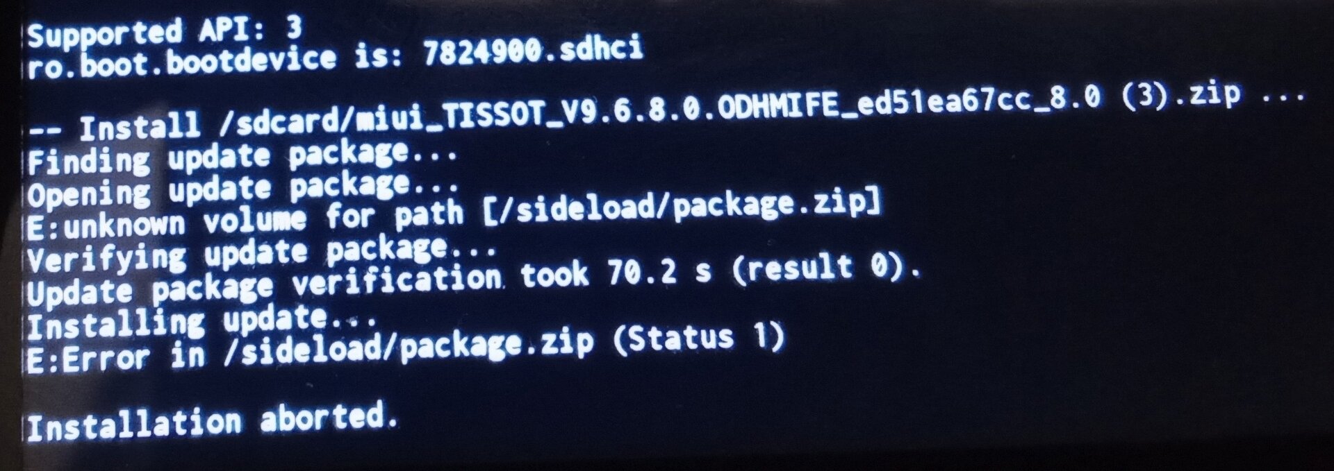

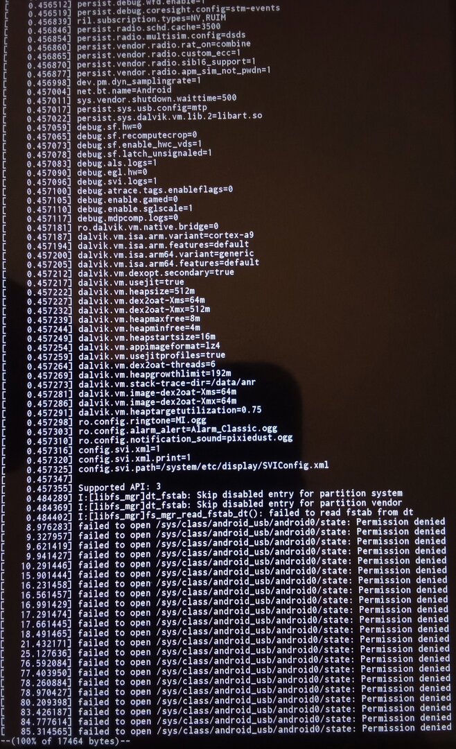

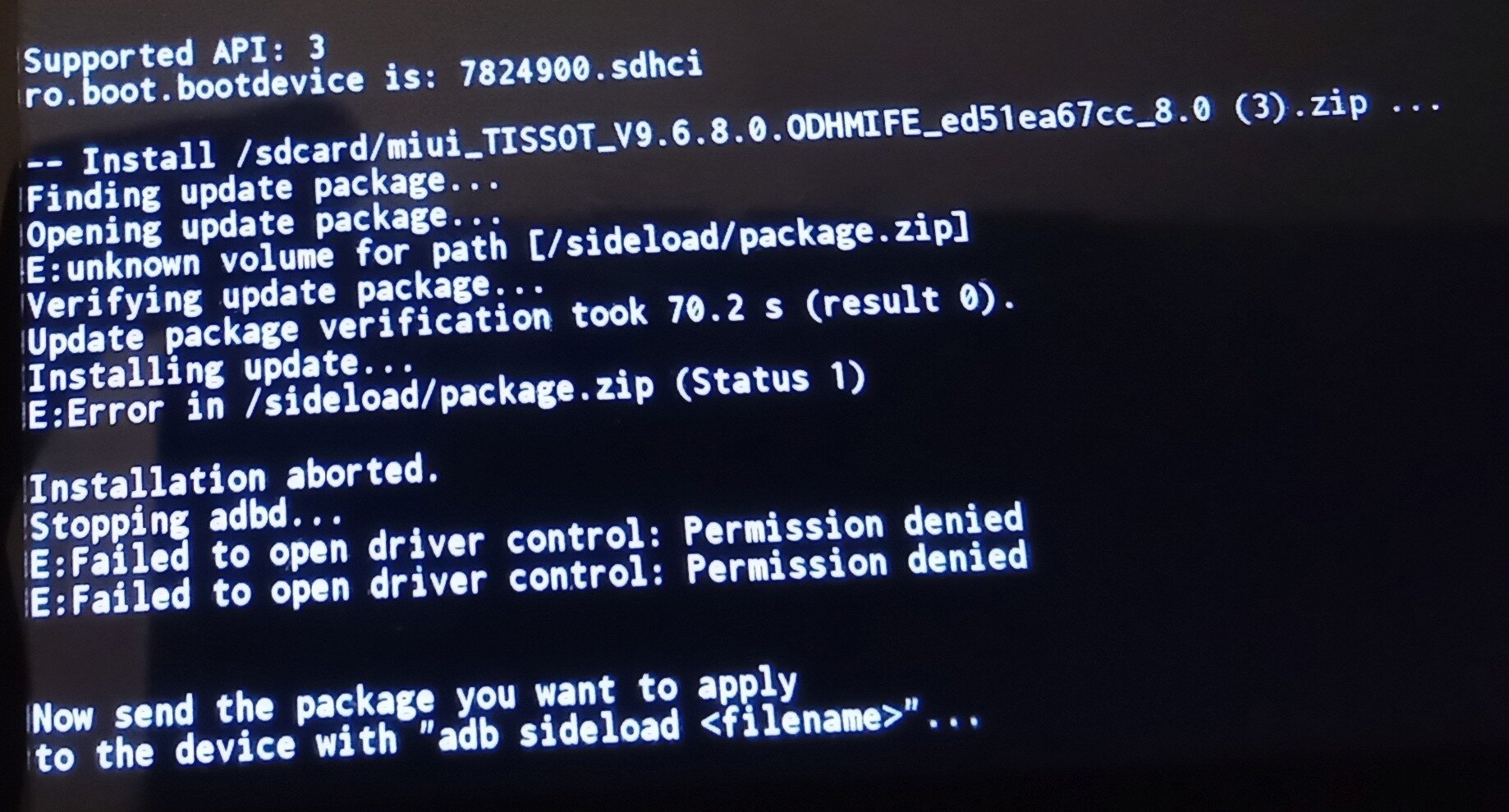

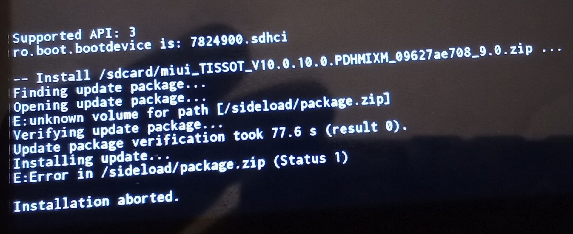

Hallo ,
Dummerweise habe ich den Bootloader gelockt, nachdem mein Rollback zu Version 8 nicht gebootet hat.
Welche Möglichkeiten habe ich da?
Recovery über SD funktioniert nicht.
Habe schon einiges probiert, was man so im Internet findet, leider kenne ich auch nicht so wirklich damit aus.
Kann man da etwas mit den Qualcomm-Tools machen?
IMG_20250830_015311_.jpgIMG_20250830_015300_.jpgIMG_20250830_021113_.jpgIMG_20250830_021251_.jpgIMG_20250830_101337_.jpg

Ich will das Thema noch abschließen.
Nachdem der Schraubendreher endlich da war, um das Teil zu öffnen, habe ich, wie im Ursprungsthread, von dem ich hierher verschoben wurde, versucht das Dilemma mit EDL zu lösen. Ich habe zig Tools versucht leider ohne Erfolg. Zufällig bin ich dann auf ein Video gestoßen, bei dem einer die Batterie abgeklemmt hat um das Problem zu lösen und hat dann ohne Batterie geflasht. So hat es dann auch bei mir funktioniert. Vielleicht hätte es auch gereicht die Batterie nur kurz zu trennen.
Habe zuerst Stock 9 drauf gemacht, hatte da auch wieder keine Mobile Daten. (Das war auch der Grund, warum ich 8 ausprobieren wollte, weil nachdem mich 1&1 auf 5G umgestellt hatte nichts mehr ging. (APN usw. richtig eingestellt, andere Karte ging.)) Jetzt ist Evolution X drauf und die mobilen Daten sind auch wieder da.
