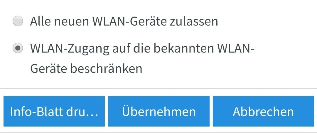

ich würde mal die FritzBox neu starten und dann die Herstellung der Verbindung nochmals versuchen.
Ein falsch (eigentlich richtig, aber...) gesetzter "Kuller" in den Sicherheitseinstellungen kann zu diesem Verhalten führen:
