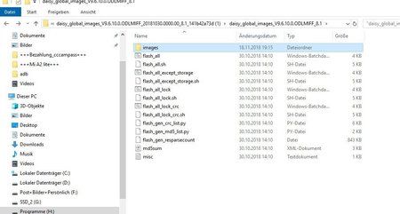

Die Datei entpacken (z.B. mit 7Zip) und dann im fastboot die "flash_all_except_storage.bat" ausführen. Falls deine Daten egal sind eher die "flash_all.bat" nehmen.

Ich bin Dir dankbar für deine Hilfe ,jedoch passiert nichts. Das Handy muss sich dafür aber im fastboot befinden?

Der fastboot Befehl muss natürlich auch gefunden werden können, z.B. die fastboot.exe mit dort reinkopieren. Das ganze dann von der Kommandozeile aus starten dann sieht man auch die Ausgaben oder Fehler...
Und das ist mein Problem, ich komme mit der Kommandozeile gar nicht klar. Irgendwas mit adb push.. .und dann verließen sie mich schon. Falls du Lust und Zeit hast, gebe ich dir gerne Zugriff per TeamViewer, dann "darfst" dies gerne machen.

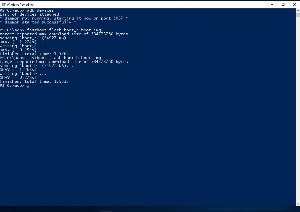

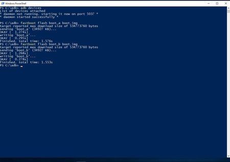

@kaju Mach dir das Leben nicht so schwer. Nimm von dieser Seite das Mi FlashTool. Lese dir die Anleitung durch und du bist wieder auf der Stock Rom. Sollte es zu einer Fehlermeldung kommen kopier dir die boot.img in den Ordner c:\adb und flash im Fastbootmodus mit diesem Kommando "fastboot flash boot_a boot.img" und " fastboot flash boot_b boot.img". Die boot.img findest du im Ordner Images. Viel Erfolg.

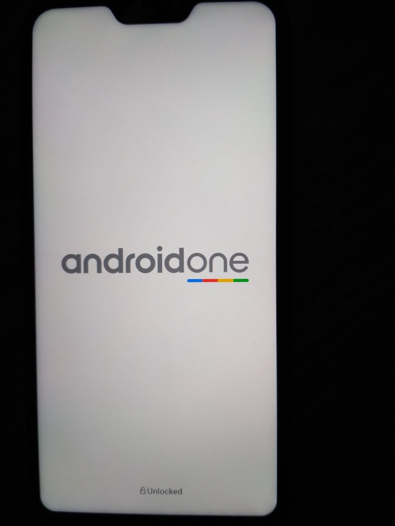

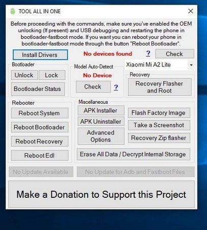

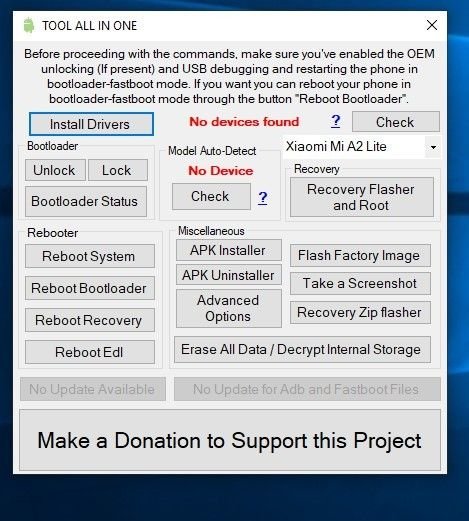

Hallo und vielen Dank für die Info und probiert habe ich es auch :1f622:, wird jedoch nicht - siehe Bilder.
[doublepost=1542656611,1542651926][/doublepost]Feeeertig :1f64f:. Ich weiß nicht warum, jedoch hat es jetzt mit dem Tool - im Anhang sichtbar ,funktioniert. Vielen Dank euch

Moinsen,
okay. Mein Fehler. ;) Das mit dem flashen der boot.img solltest du nur machen wenn es Probleme mit dem MiFlash Tool gibt. War bei mir so und freut mich das es doch noch geklappt hat. :1f44d:
