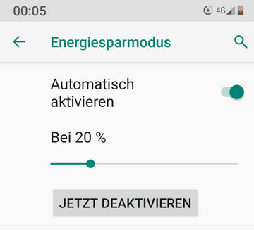

stell mal unter Akku / Energiesparmodus auf 20% oder weniger
Wie kann man da was ausser an oder aus verstellen?
mit dem Schieberegler
sobald die % über dem Batterielevel liegen, blinkt die LED
Danke, hat plötzlich aufgehört. Evtl. lag es wirklich daran.
Meine Mutter hat das selbe, ab der eingestellten %-Zahl blinkt die LED.
