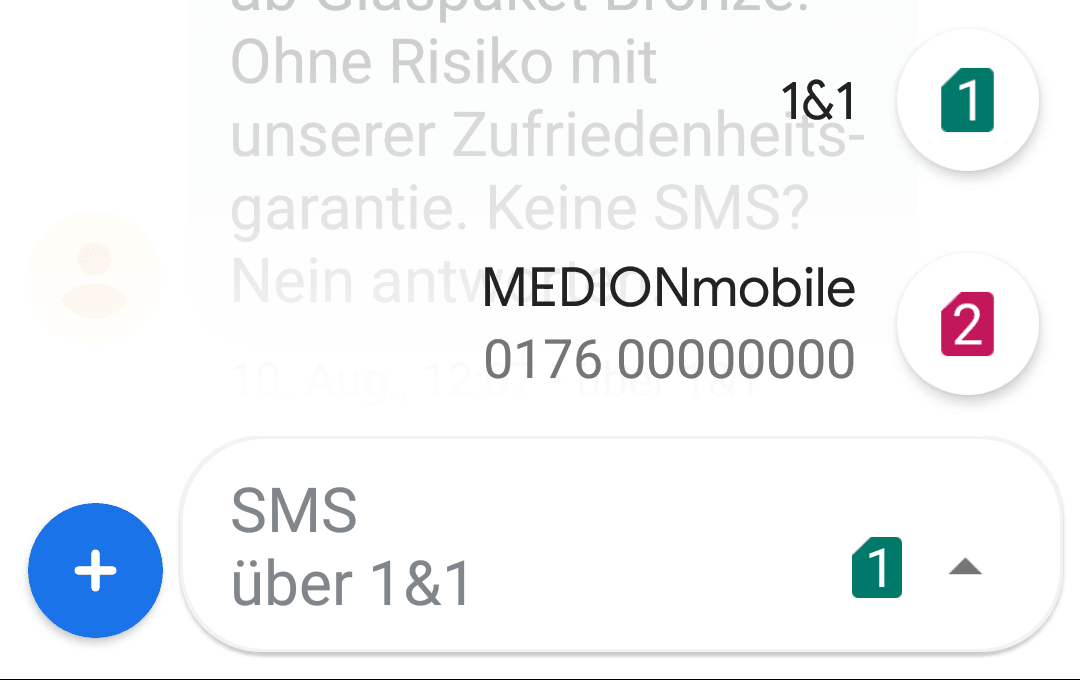

Sehr merkwürdig.
Wie auf dem Bild zu sehen kann ich über ein Pulldown Menue wählen mit.welcher SIM ich meine SMS schreiben will, bei mir 1&1 bzw. Medion.
Beides funktioniert ohne das ich in den Einstellungen gefummelt habe.
Evtl. solltest du deine Netzwerke mal zurücksetzen, die SIM Karten neu einlegen damit du neue KonfigurationsSMS bekommst. Ich nehme mal an, da ist irgend etwas falsch gelaufen bei der 1. Einrichtung.
