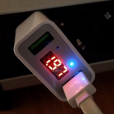

Das Telefon lädt mit einem guten Kabel mit max. ~2 A, auch wenn das Ladegerät mehr bietet.
Mit schlechten Kabeln werden auch einmal 1.3-1.4 A daraus.
2 A ist völlig ausreichend, damit werden 25% in 30 min geladen, die wiederum für einen Tag reichen.
