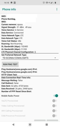

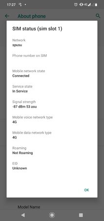

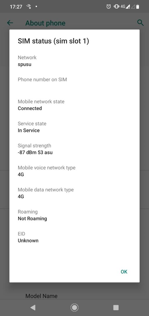

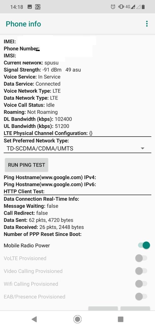

Tippe einmal *#*#4636#*#* ins Zahlenfeld des Telefons und wähle telefoninfo und schau was hier angezeigt wird.
Bist du mit dem LTE netz verbunden?
Soweit ich das sehe schon. Auch unter Simcard info steht dran, dass mobil network state connected wäre (das scheint aber nicht immer so zu sein). In allen fällen geht aber das Internet nicht. LTE wird mir allerdings nie oben in der Icon Leiste angezeigt - auch bei prefered network type kann ichs nicht auswählen, nur 2G, 3G, 4G.
