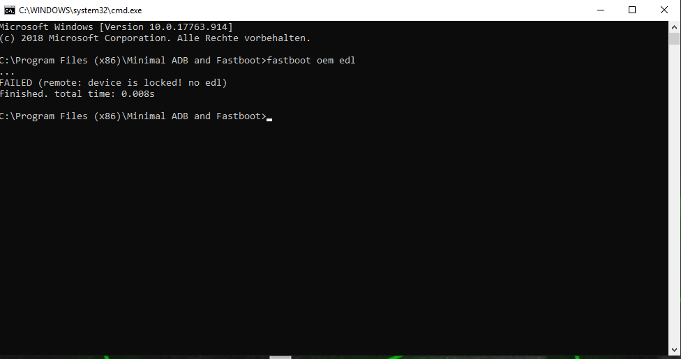

Hab ich schon durch geführt dann kommt das Ergebnis

Versuche folgenden Befehl:
Code:
fastboot flashing unlock_critical
Ich würde es auch nicht gerade mit einer Ryzen CPU versuchen. Gibt nur Probleme!
Ryzen oder die Chipsätze des Boards, in meinem Fall B450, verstehen sich irgendwie nicht so gut mit Fastboot und ADB.
Falls du einen hast? Weiche auf einen anderen PC aus.
fastboot oem unlock schon versucht?
