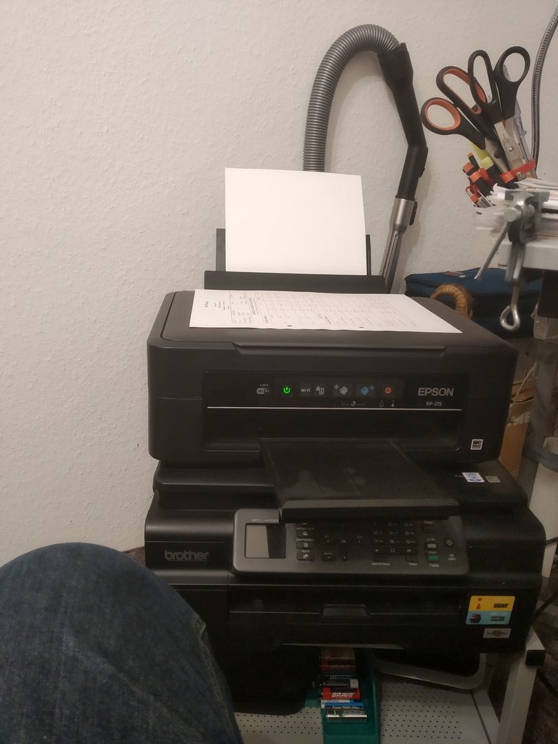

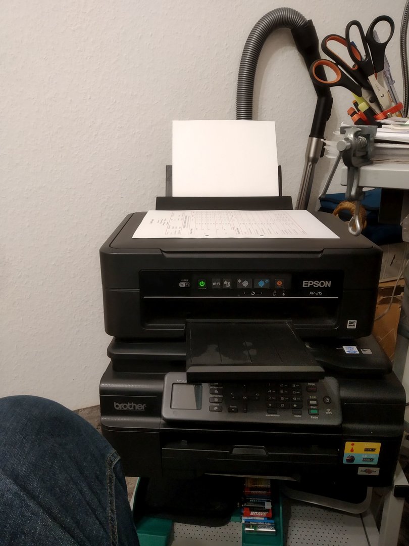

Hatte hier (Empfangsprobleme mit 1und1 Simkarte im 4G und 3G Netz) ja schon geschrieben, dass ich bei dem MI A2 Lite, welches ich bei eBay von einem chinesischen Händler mit Versand aus Bremen kaufte, erhebliche Empfangsprobleme mit der 1und1 Simkarte hatte. Ich hatte mir sodann gleiches MI A2 Lite auf Mediamarkt Online gekauft und nun beide MI A2 Lite miteinander verglichen. Das A2 Lite vom Mediamarkt hat ein klareres weis im Display. Das vom China-Händler hat hingegen einen leichten Gelbstich. Auch die Hauptkamera des A2 Lite vom Mediamarkt hat einen tieferen Schwarzwert als das A2 Lite vom China-Händler. Nun frage ich mich natürlich, ob die auf eBay 2. Wahl verticken?
Die Displays könnten eventuell einfach von den beiden unterschiedlichen Herstellern sein. Die Kamera wundert mich aber..
Reaktionen: ZTEV807
Ja das A2 Lite vom MediaMarkt hat ein schärferes Bild, wie ich finde.

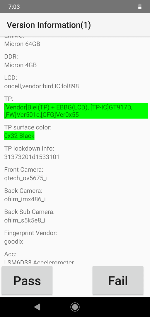

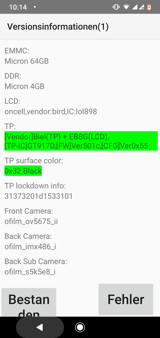

ich zitiere mal aus einem anderen Thread - eventuell ist das des Rätsels Lösung hat ja schon jemand gepostet das es unterschiedliche Displays gibt und ich meine mich zu Erinnern auch mal irgendwo hier gelesen zu haben das das Display mit DT2W etwas gelbstichig ist während das ohne DT2W Funktion ein klares Weiss hat :
rfk schrieb:
Es werden im A2 Lite unterschiedliche LCDs verbaut, CSOT und EBBG. Das CSOT-LCD unterstützt dt2w, man kann es aber nicht abschalten. Das EBBG-LCD hingegen unterstützt es gar nicht erst. Neben dem offensichtlichen dt2w-Test kann man die Version auch abfragen, indem man die "hardware test" App startet. Dazu in der Telefon-App die *#*#6484#*#* anrufen. Dort ist dann im Menüpunkt 1. Versionsinformationen der LCD-Typ im Bereich "TP:" ablesbar.
so kannst du mal testen und die beiden vergleichen...

Denke die Screenshots sagen dir, was du wissen möchtest!

danke fürs nachschauen
also beides mal dasselbe non dt2w display und trotzdem die Abweichung in der Farbe - hmm - dann könnte wohl wirklich was faul sein mit dem Gerät vom China Händler :(
oder ne Streuung in der Produktionsqualität - hmm wobei beides sehr schade ist ...
