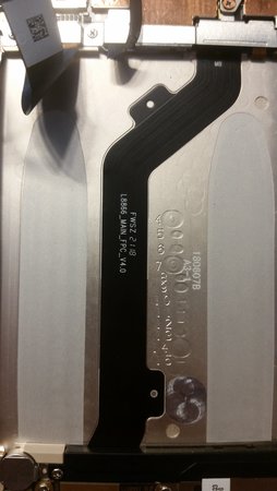

Naja die Ladebuchse kann es ja nicht sein, denn beim bekannten funktioniert meine ja und ich habe jetzt seine drinnen, die ja auch funktionierte.....will ihm jetzt nicht mehr das Handy auseinanderbauen. FlexKabel keinen Fehler entdeckt....Mittlerweile leuchtet ja gar nichts mehr....Beim einstecken auch nicht...Also isses jetzt ganz leer.
Reaktionen: HerrDoctorPhone
Ja, okay.
Kabel sieht auch gut aus, Stecker sicher auch nehme ich an, sind auch richtig eingeclipst.
Möglich Akku, Ladekabel, Ladegerät....usw.... alles einzeln testen.
