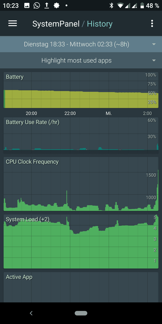

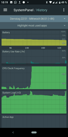

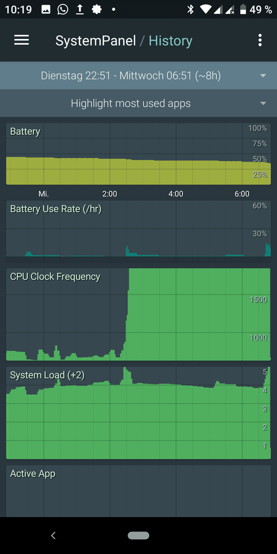

Hm, okay kann jedenfalls nicht schaden. Habe mal einige screenshots von Systempanel gemacht um das mal optisch darzustellen
Erstes Bild zeigt wie oben zu sehen den Dienstag ca. 22.50 Uhr bis Mittwoch ca. 6.50 Uhr. Um nun den genauen Zeitpunkt festzustellen, verschiebt man die Ansicht an den rechten Rand. Dies zeigt Bild 2, den Beginn des plötzlichen Anstiegs gegen Mittwoch um 2.30 Uhr
