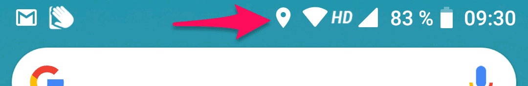

Wann und wo seht ihr ein Ortungssymbol? Habt ihr mal nen Screenshot?
Ganz normal oben in der Leiste das Symbol für GPS.
Habe ich nicht. Nie gesehen.

Klar hast du das schon gesehen:
Ja, klar, das Symbol kenne ich. Habs aber beim Mi A2 so bislang noch nie gesehen.
Nutze auch Maps, Android Auto, Swarm... Also Ortungsdienste sind bei mir aktiviert.
Das Symbol bleibt auch wenn man die Ortung ausstellt. Verschwindet erst wieder nach einem Neustart und dann nur bis die erste Ortung erfolgt ist. Dann bleibt es wieder dauerhaft. Die Ortung ist dabei aber nicht aktiv sonst würde es den Akku leer saugen. Ist nur ein Anzeigefehler.
