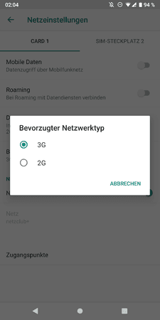

Ich hab nen Fehler gefunden.
Das 4G ist bei meinem Mi A2 nun nicht mehr nutzbar. Ich hab nur die Auswahl zwischen 2G und 3G. Vor dem Update ging das noch, nutze eine o2 Karte, einmal Netzclub und einmal 1&1.
Auch in dern anderen Slot?
War / ist bei mir auch so.
Mit dieser App Klick kannst du es zumindest wieder auf LTE stellen. Der Fehler in den Einstellungen bleibt.
Moin,
die Auswahl ist bei mir auch nicht mehr vorhanden. Allerdings bucht sich mein A2 automatisch in 4G, an diesem Standort sogar 4G+, ein. (Telekom)
In #184 hat @madler74 ja geschrieben das "Bevorzugung 4G" angepasst wurde. Vllt. ist 4G jetzt die automatische Vorauswahl und man kann manuell nur noch 2 und 3G wählen.
Da mein Phone in 4G eingebucht ist, probier ich jetzt nicht aus ob die Auswahl 4G wieder auftaucht wenn ich manuell in 3G wechsel. ;)
Edith schreibt:
Genau das was @minidiegi schreibt hatte ich befürchtet. THX für den Link zur App.

Diesen Code:
*#*#4636#*#*
hatte ich heute morgen gesucht und nicht gefunden. Damit benötigt man die App nicht.
Reaktionen: Launebub, SCARed und Fulano
Danke @minidiegi
Wer den Nova-Lauchner nutzt kann sich auch eine Verknüpfung direkt auf den Homescreen legen.
Die Aktivität heißt "Test" unter "Einstellungen" zu finden.

chk142 schrieb:
Also wenn das mit der LTE-Geschichte flächendeckend ist, dann ist es vielleicht auch besser so.
Wieso, was funktioniert nicht?
LTE ist doch vorbelegt, muss also nicht mehr ausgewählt werden. Die langsameren Varianten (2g, 3g) werden angeboten, falls es individuell notwendig sein sollte diese bevorzugt zu benutzen.
Mag sein. Falls ich aber Mal auf 3g gewechselt habe, wie komme ich dann wieder auf 4g?
Meinst du dass das also eher ein neues Feature als ein Fehler ist?
Eben.
@DocNo82 : Okay, so hatte ich es noch nicht bedacht (ich hatte bisher noch keinen Grund 2g/3g manuell zu wählen).
Hallo Gemeinde,
bei meinem A2 habe ich sofort das Update installiert, alles fein. 4G ist Standard, 2G und 3G kann ich auswählen.
Klar, allerdings kannst du danach nicht auf bevorzugt 4G zurückwechseln weil die Auswahlmöglichkeit dafür fehlt. Mit den weiter oben genannten Möglichkeiten ist das dennoch möglich.
Ouuups zu spät... :1f633:
Hat mal jemand ausprobiert ob ggf. die Auswahlmöglichkeit angezeigt wird wenn man auf z.B 3G als Vorauswahl gewechselt hat?
