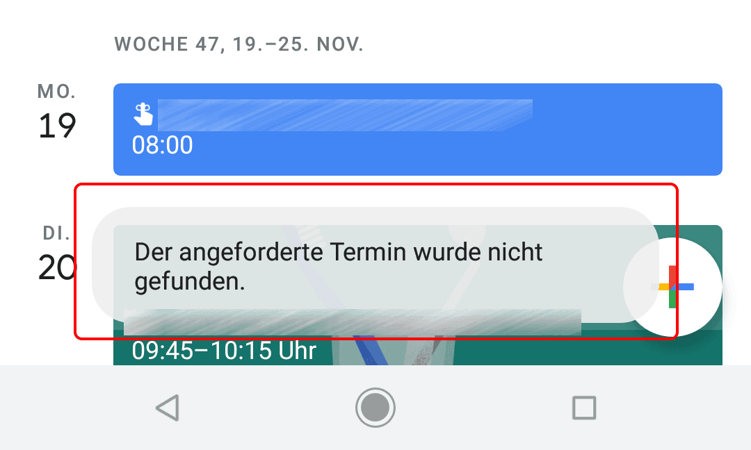

ich habe mit meinem Mi A2 das Problem, dass ich über die vorinstallierte Google Kalender App keine Erinnerungen öffnen oder bearbeiten kann. Weiterhin lassen sich Erinnerungen in den Einstellungen nicht ausblenden.
Anstelle der gewünschten Erinnerung erscheint beim Versuch, diese zu öffnen, lediglich die Meldung "Der angeforderte Termin wurde nicht gefunden." - Siehe angehängter Screenshot.
Termine hingegen lassen sich wie gewohnt erstellen, öffnen, bearbeiten, löschen usw.
Dasselbe Problem trat ebenfalls bereits bei einem Mi A2 Lite auf. Im Browser sowie auf einem BQ Aquaris X2 Pro funktioniert alles tadellos.

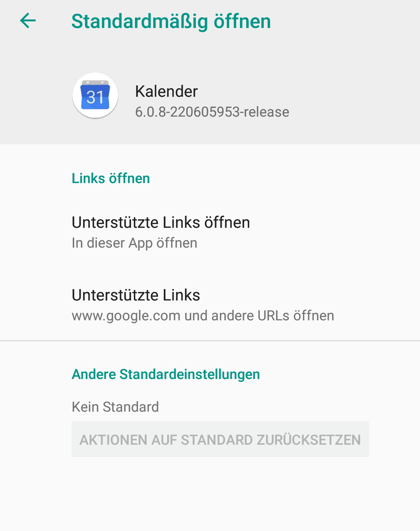

... unter Apps auch den Kalender als Standard gewählt?
[doublepost=1542226133,1542225846][/doublepost]Momentan habe ich keinen zusätzlichen Kalender installiert.

1. Er lässt sich im Burger-Menü nicht deaktivieren.
2. Er lässt sich im Burger-Menü zum Bearbeiten aufrufen (dort findet sich nur die Farbe, ich glaube das war aber immer so) und bearbeiten, allerdings werden die Änderungen nicht umgesetzt.
3. Wähle ich eine Erinnerung an, erscheint die Meldung: "Der angeforderte Termin wurde nicht gefunden"
4. Ich kann Erinnerungen eintragen, sie wird gespeichert und mit meinem Chromebook synchronisiert, trotzdem die oben beschriebenen Probleme.
5. Auf meinem Chromebook (Android App und Online) funktioniert alles einwandfrei.
