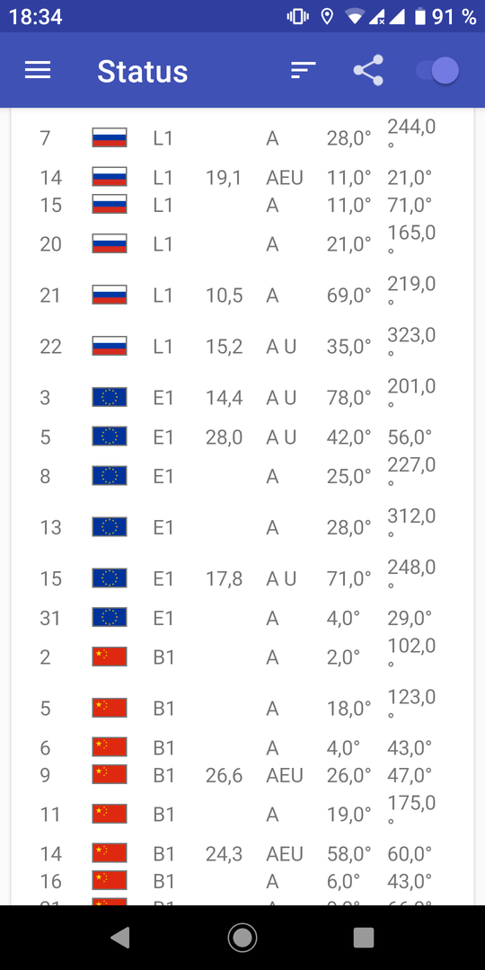

Update: Seit dem Februar Patch scheint bei mir "Standortgenauigkeit verbessern" zu funktionieren.
Kann aber maximal ein Placebo sein, oder?
Bearbeitet von: Fulano - Grund: Direktes Vollzitat entfernt. Gruß Fulano
Bearbeitet von: Fulano - Grund: Großen Screenshot in den Anhang verlegt. Gruß Fulano
