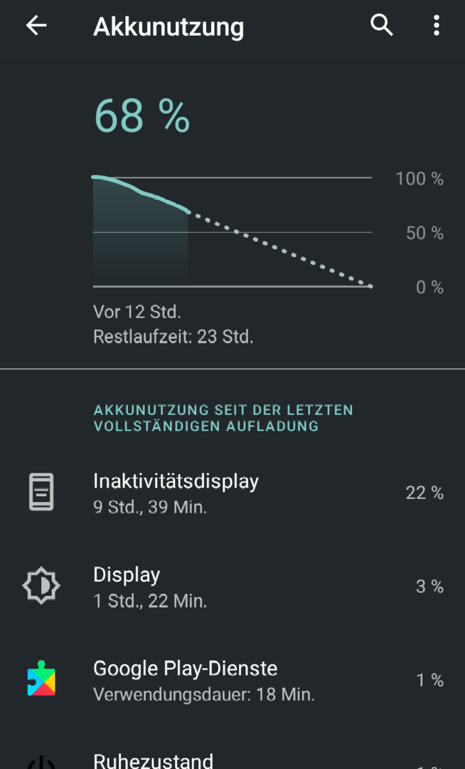

Zum Thema Inaktivitätsdisplay habe ich beobachtet, dass die Anwendung seit dem Update auf Android 10 recht viel Strom zieht und sogar der größte Verbraucher geworden ist. Hat jemand ähnliches beobachtet oder gar Tipps zur Abhilfe?

Unser Mi A3 hat innerhalb 12 Stunden über Nacht ohne Benutzung 21 % Akku verloren, davon 19% durch das Inaktivitätdisplay.
Ist das normal? Habe da keine Erfahrung, aber ich hätte erwartet dass AOD bei dem Amoled-Display nicht so ins Gewicht fällt.
19% bei dem an sich schon recht großen Akku des Mi A3 ist eine Menge Holz.

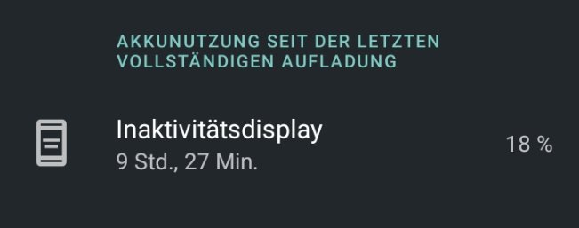

Bei uns liegt der Verbrauch auch bei ca 12 % in 10 Stunden über Nacht.
Habe keine Erfahrungen wie viel Akku AOD bspw bei Samsung so zieht, aber das ist einfach zu viel. Haben es auch deaktiviert. Schade drum.
