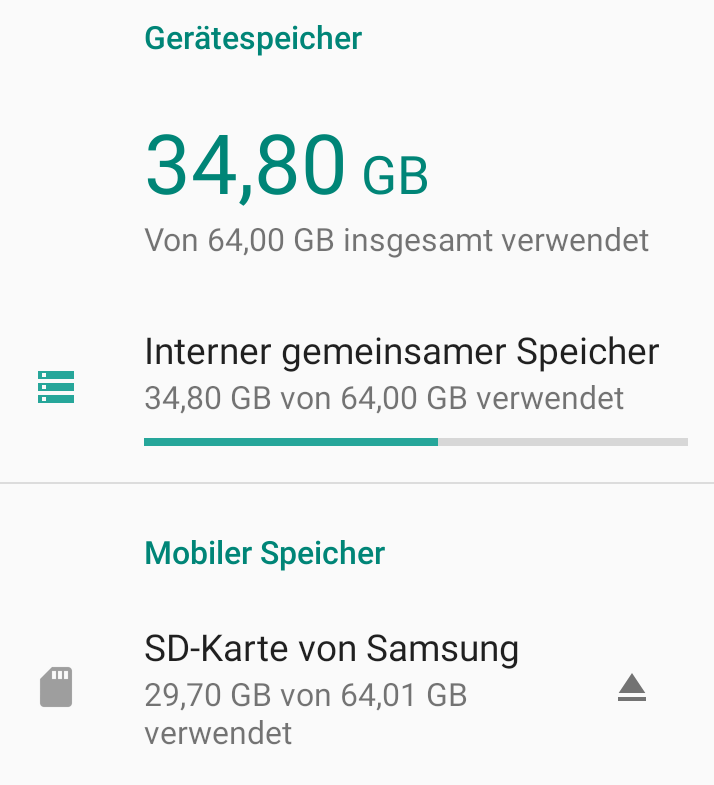

Empfohlene Antwort(en)
Die Bezeichnung "Interner gemeinsamer Speicher" ist AFAIK seit Android 7 so.
Das ganze weil der auf der Packung angegeben Speicher (64GB o. 128GB) unterteilt ist in System (Firmware) und Userbereich (Apps Dateien etc) .
So schaut es bei Stock ROM aus
Reaktionen: Weberknecht75

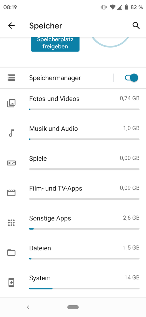

Hi,
unter "Dateien" wird bei mir ebenfalls "interner gemeinsamer Speicher" angezeigt, mit 51,90 GB.
Unter "Einstellungen", " Speicher" wird mir "System" mit 14 GB angezeigt.
Eine SD-Karte habe ich nicht installiert.
Sollte also passen meiner Meinung nach.
Viele Grüße
Philipp

Hallo Philipp,
Erstmal vielen Dank für deine schnelle Antwort!
Nur um mich zu vergewissern: "interner gemeinsamer Speicher" steht bei dir unter "Einstellungen - Speicher" und wenn du dann dort einmal drauftippst bekommst du die Speicherplatzverteilung in der "System" mit 14GB angezeigt wird?
Was steht bei dir im Dateiexplorer "Dateien" bzw. wenn du dein Gerät mit den PC verbindest?
Wenn ich unter Einstellungen, Speicher gehe wird mir folgendes angezeigt.
Am Windows 10 Rechner wähle ich im Datei Explorer das Mi A3, dann wird mir "Interner gemeinsamer Speicher" angezeigt, mit 48,3 GB.
Auch an dich Danke mblaster4711!
Hast du die SDKarte als extern eingerichtet als er dir die Möglichkeit gab? Ich wage mich zu erinnern das meine dann auch eine Bezeichnung wie diese hatte, aber ich habe diese Einrichtung übersprungen weil beide Lösungen (gemeinsamer und externer Speicher) für mich nicht zufriedenstellend waren. Bei der Einrichtung als extern stört mich das ständig die Möglichkeit gegeben wird diese auszuwerfen.
Also ich habe die SD als mobilen Speicher (quasi extern) eingerichtet. Da hat er mir anfangs auch immer in den Benachrichtigungen die Auswerfen-Option gebracht. konnte das aber via den Einstellungen dort (kurz nach links schieben, IIRC) abstellen.
Nur zur Vollständigkeit.
