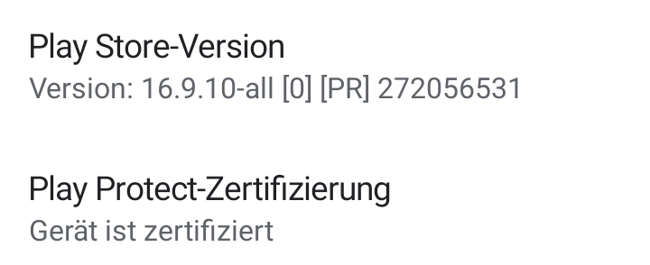

@TomEnder habe das über die App im Play Store in Erfahrung gebracht "In den Einstellungen der "Google Play" App können Sie als letzten Punkt sehen, wie Google ihr Gerät bewertet."
Bei mir zeigt es an dieser Stelle
Wenn dein Gerät nicht gerootet und im PlayStore "zertifiziert" ist, liegt es an der App.

Vielen Dank für die ausführliche Antwort!, Mein Gerät ist auch zertifiziert.

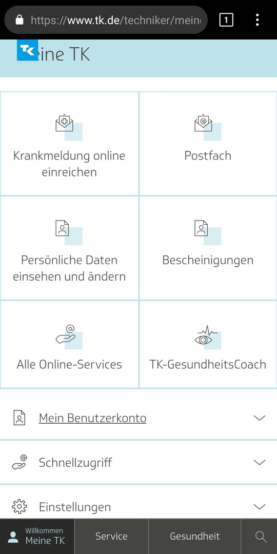

Ist jetzt vielleicht nicht unbedingt Ziel führend, aber die TK APP brauchst du nicht zwingend. Du kannst mit der Web APP genau die gleichen Sachen erledigen. Sogar deine Krankenscheine hochladen und dein Bonusheft pflegen.
Login Meine TK | Die Techniker
Reaktionen: JustDroidIt und Jorge64
Stimmt, mir ist der Webzugriff schon geläufig. Trotzdem vielen Dank!
