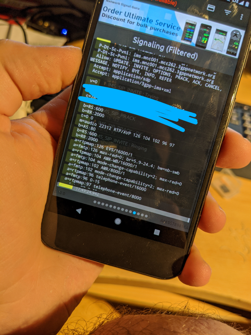

interessant wäre jetzt noch, ob der EVS Codec unterstützt wird. dafür wird aber Root benötigt und Network Signal Guru
Network Signal Guru - Apps on Google Play
