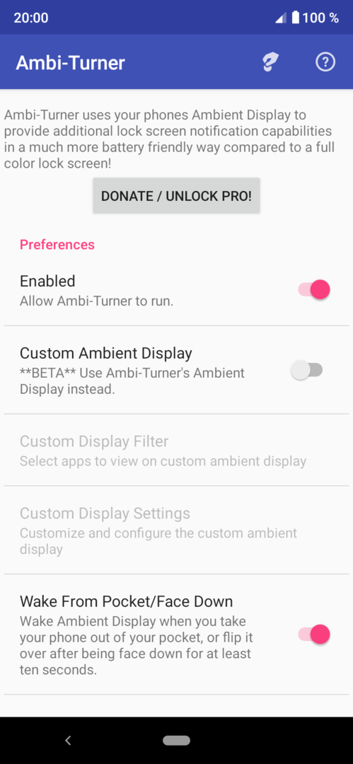

Die erste App heißt Ambi-Turner (Ambi-Turner (Ambient Display) – Apps bei Google Play). Von dem Entwickler gibt es eine neuere App (Pixel Pulse), der alte Ambi-Turner reicht aber vollständig aus. Ich möchte damit nicht die versprochenen Funktionen erreichen (funktionieren beim A3 sowieso nicht vollständig), sondern nur das automatische Aktivieren des Inaktivitätsdisplays, wenn ich das A3 aus der Tasche ziehe oder umdrehe, damit ich Uhrzeit und Akkustand ablesen kann, ohne eine Taste zu drücken. Und bei Bedarf komme ich von dort über das Entsperren mit dem Fingerabdruck direkt auf den Homescreen. Das klappt prima, wenn man berücksichtigt, dass nach dem Sperren des Bildschirms eine Verzögerung von 10 Sekunden fest eingestellt ist, bevor die App anspricht. Folgende Einstellungen habe ich in der App: Die Berechtigung "Einblenden über anderen Apps zulassen" NICHT nötig, "Benachrichtigungszugriff" NICHT nötig, "Enabled" muss aktiv sein, "Wake From Pocket/Face Down" muss aktiv sein. Alle anderen Optionen bleiben aus, sind entbehrlich bzw. nur in der Premium-Version möglich.
