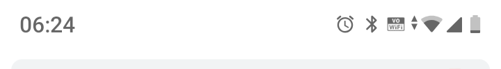

Ich habe gerade ein mir bisher unbekanntest Symbol entdeckt in dem in der oberen Hälfte VO und darunter WIFI stand.
Dies habe ich bei mir daheim noch nie entdeckt, aber gerade eben bei meiner Mutter.
Nach welchen Kriterien wird das VoWifi aktiviert? Warum ist das bei meiner Mutter aktiv und nicht bei mir daheim?
Dein Provider und dein Gerät müssen die Funktion freigeschaltet haben und zusätzlich musst du die Option in den Einstellungen aktivieren. Wenn dann dein Netz schlecht ist, springt das Gerät auf VoWifi um
Kann man nur manuell machen. Der Provider muss es unterstützen/erlauben aber das ist ja bei dir der Fall.
Bei T-mobile geht es nur wenn der Netzempfang schlecht ist, bei Aldi Talk geht es,nach meiner Erfahrung selbst, immer.
Warum du jetzt das Symbol bei deiner Mutter hast und nicht bei dir zu Hause ... ?
Ja, natürlich unterstützt mein Provider (Telekom) und mein Telefon das und die entsprechenden Optionen sind sowohl bei der Telekom als auch im Telefon aktiviert. Andernfalls wäre es bei meiner Mutter das Symbol ja nicht sichtbar gewesen.
Ich denke der Punkt "schlechter Netzempfang" wird dann das ausschlaggebende sein, auch wenn meine Mutter nur ein paar hundert Meter entfernt wohnt ist bei Ihr in der Wohnung der Empfang deutlich schlechter

Bei mir funktioniert es auch bei gutem Mobilfunkempfang
Zusätzlich kann man einstellen, was man bevorzugt möchte (VoWIFI/Mobilfunk).
Telefon App -> Einstellungen -> Anrufkonten -> SIM-Karte wählen -> WLAN-Telefonie.
Bei mir klappt es mit o2 auch immer unabhängig vom Empfang... Kannst du aber auch ganz einfach testen, indem du in den Flugmodus gehst und dann WLAN aktivierst. Dann ist der Mobilempfang garnicht da und VOWIFI sollte auf jeden Fall funktionieren.
Oder hast du vielleicht in deinem WLAN Router eine Firewall aktiviert oder bestimmte Ports gesperrt? Daran könnte es natürlich auch liegen...
Gute Idee und tatsächlich: Flugmodus und WLAN an bekomme ich auch daheim VoWifi, sobald ich den Flugmodus ausschalte bin ich aber wieder im Mobilfunknetz
