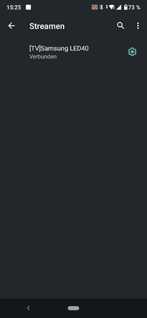

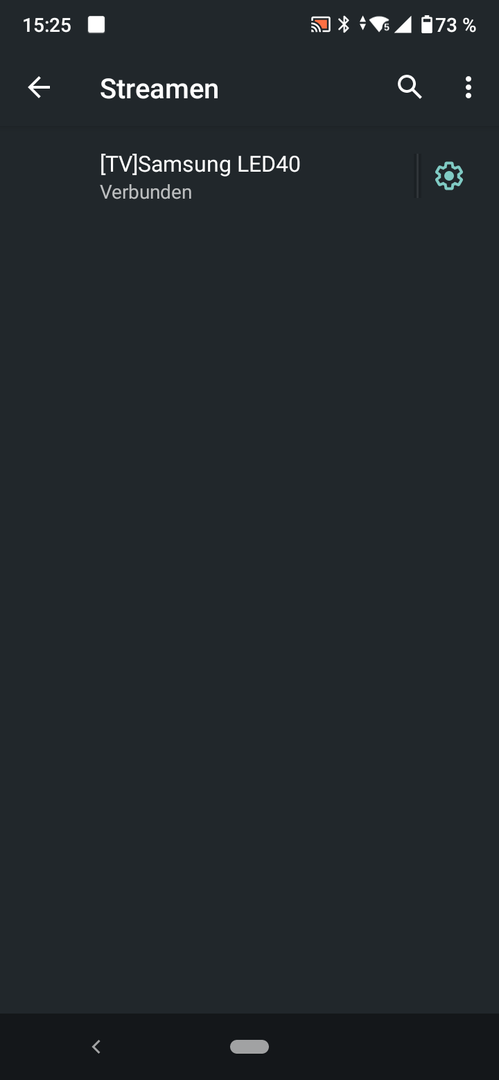

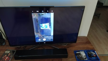

Bei mir funktioniert das problemlos. Samsung TV. "Bildschirm übertragen"
Und mit welcher Schnittstelle überträgst du das?
Also ich meine beim A3, nicht beim TV.
Bei den Einstellungen irgendwas mit widi. Also streamen. Ob das dann Bluetooth ist...

WiDi = Wifi Direct
Bluetooth hat zu wenig Bandbreite für ein. Videoübertragung.
