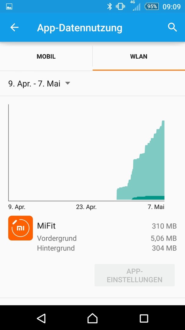

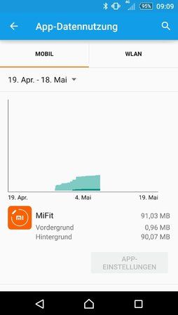

Ich hab bei mir auch einen extrem hohen Verbrauch der app festgestellt, sowohl mobil als auch im WLAN.
Seit 19.4. Hat die 90 mb mobile Daten und 300 mb WLAN verbraucht.

Hi,
schwer zu helfen, wenn man die Versionen von Handy und App nicht kennt.
Allgemein würd ich aber empfehlen: Einstellungen -> Datenverbrauch -> App anklicken -> runterscrollen und Hintergrunddaten beschränken anklicken.
Das sollte die mobilen Daten einschränken.

Bei mir hat die App seit Anfang Mai gerade einmal 392kb Verbraucht, und das auch nur über WLAN. Da ich unterwegs nicht auf die App zugreife, verbraucht sie bei mir auch keine mobilen Daten. Ich nutze die originale App (nicht die deutsche) in der aktuellsten Version auf meinem Nexus 4.
@Rallyharry: Deshalb würde ich mich auch dafür interessieren, welche Version Du genau benutzt. Mehrere hundert MB halte ich entweder für einen Bug, oder jemand greift mit der App Daten ab.
Huch, habe jetzt entdeckt, dass die App im Hintergrund über WLAN 95 MB transportiert hat. Habe da gleich mal geblockt. Es sei, da würden Bluetooth und WLAN vermischt.
Es wäre wirklich wichtig zu wissen, welche Version der App ihr benutzt, und woher ihr diese installiert habt. Es gibt neben der offiziellen App von Xiaomi auch andere Apps, welche aber z.T. nicht im Play-Store angeboten werden.
Zum protokollieren bzw. überwachen der Netzwerkverbindungen benutze ich gerne dieses kleine und kostenlose Tool (erfordert aber root): https://play.google.com/store/apps/details?id=com.googlecode.networklog
Dort kann man auch mit Filtern einzelne Apps überwachen.

@Rallyharry: Bleibt aber immer noch die wichtige Frage offen, ob Du die App aus dem Decuro Forum (modifiziert) oder aus dem Play Store (original) installiert hast.
Meine App (MiFit 1.4.614 aus dem Play Store) hat diesen Monat gerade einmal 334 KB verwendet, davon 287 KB im Vordergrund und 46,78 im Hintergrund. Ich kann die App auch mehrere Male hintereinander öffnen und schließen, ohne dass die App jedes mal Daten überträgt oder eine Verbindung aufbaut. Daher gehe ich davon aus, dass nur Daten übertragen werden wenn für die Sicherung auch notwendig.
Auch ein Update der Firmware könnte sollte solche Datenmengen nicht verursachen. Ich bin mir zwar nicht sicher, aber ich glaube nicht dass die Firmware mehrere hundert MB groß ist.
Ich bin jedenfalls auch sehr gespannt, was diesen enormen Datenverbrauch verursacht.
Ich nutze die Version von decuro.
