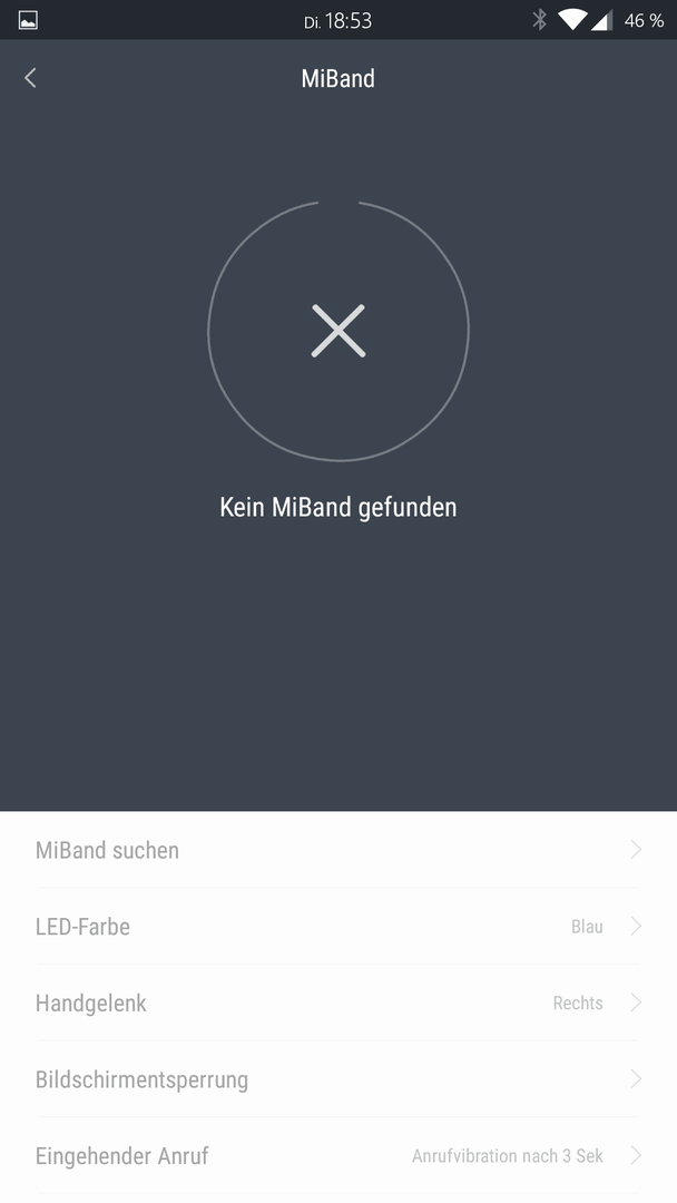

Sieht dann in der APP so aus:

Kann keine Verbindung zum MiBand aufbauen, App sagt mir "MiBand nicht gefunden".

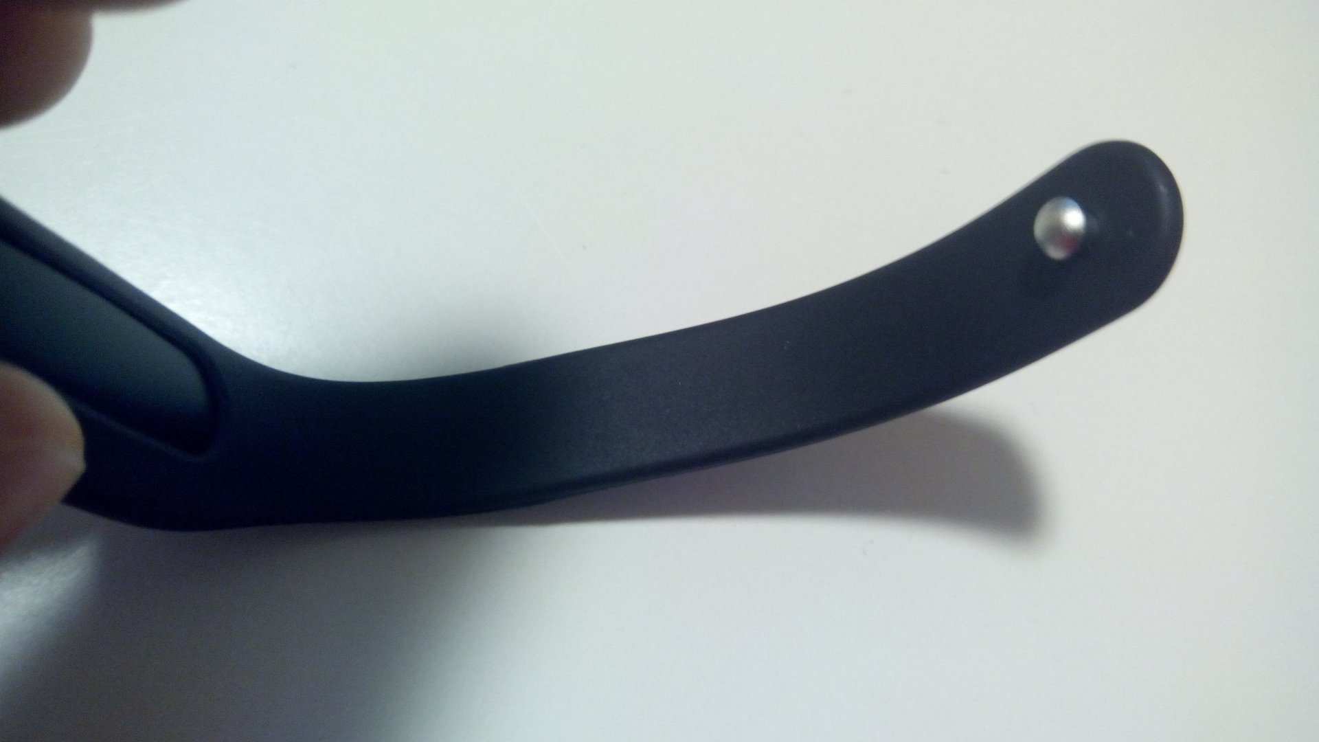

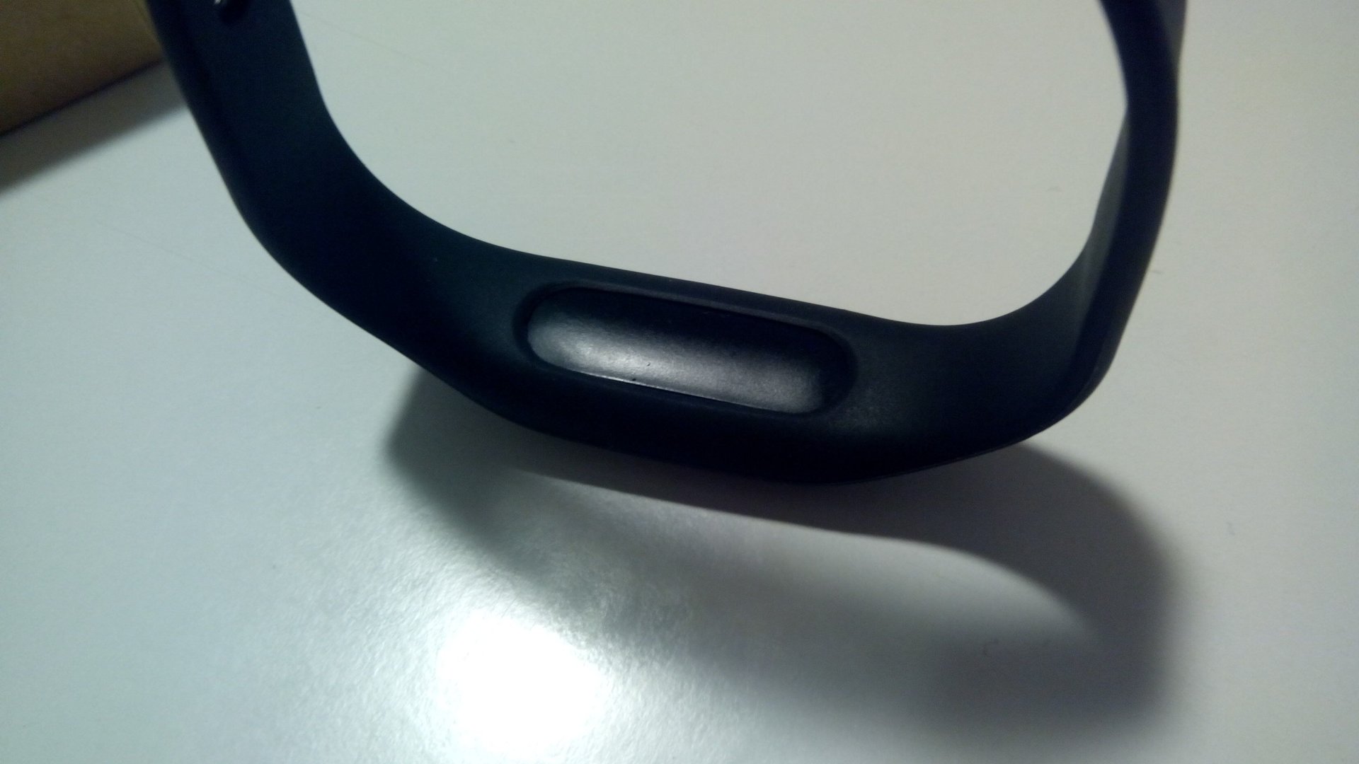

Zu den Fotos:
Keine Spur vom MI Logo:
Hier fehlt die Eingravierung designed by Xiaomi:
Auf der Rückseite fehlt das MI Logo:

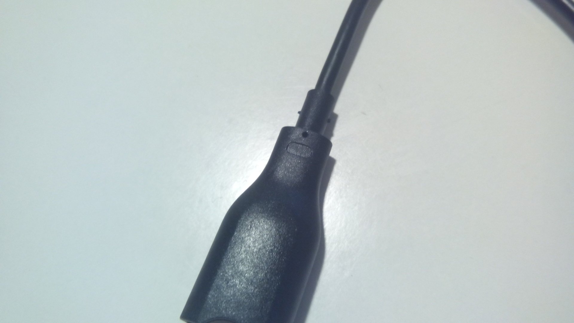

Beim Aufladekabel genau unter dem kleinen Loch sieht man diesen breiten Strich, sicher produktionsbedingt. Der originale hat das meines Wissens nicht.

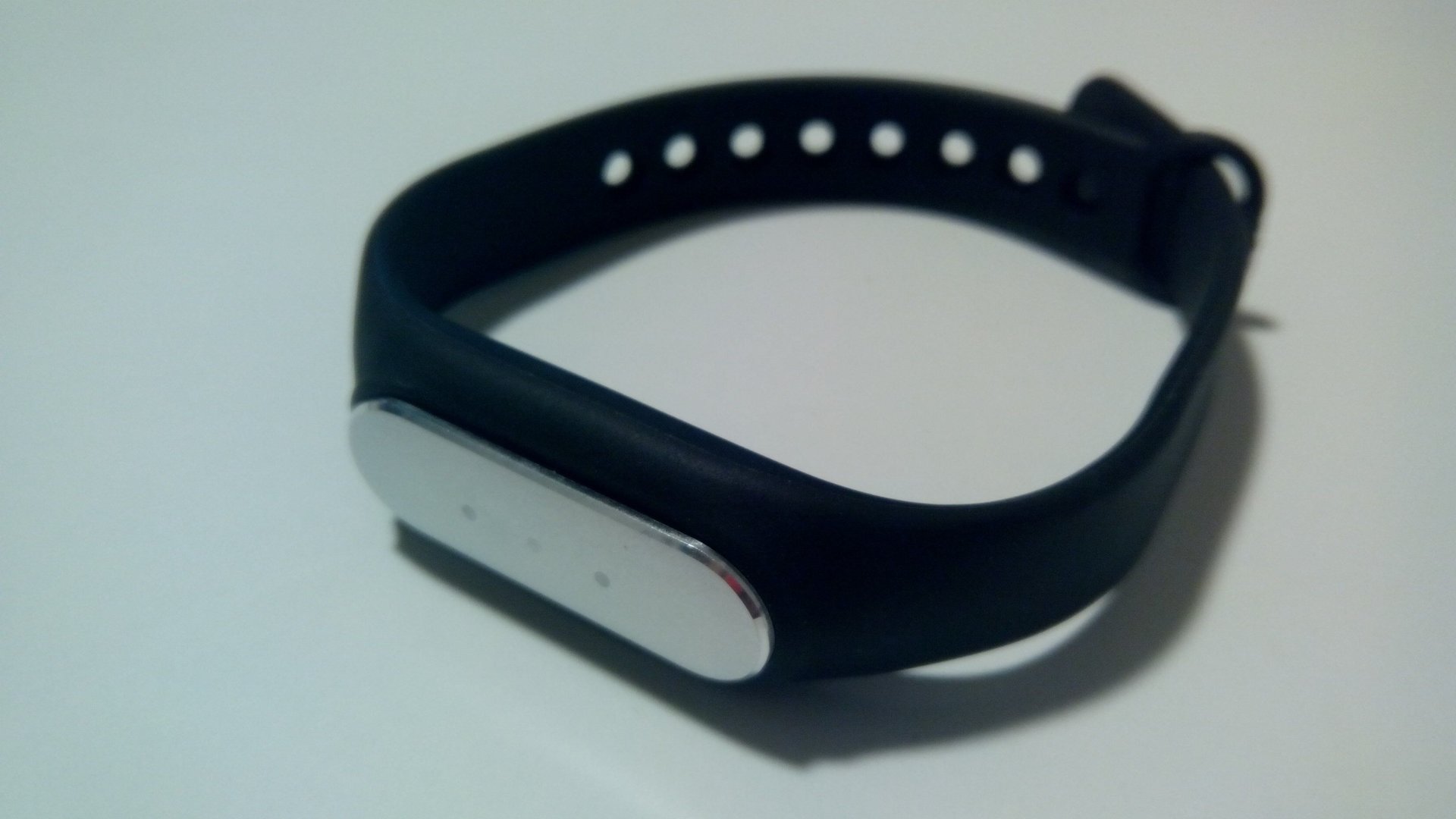

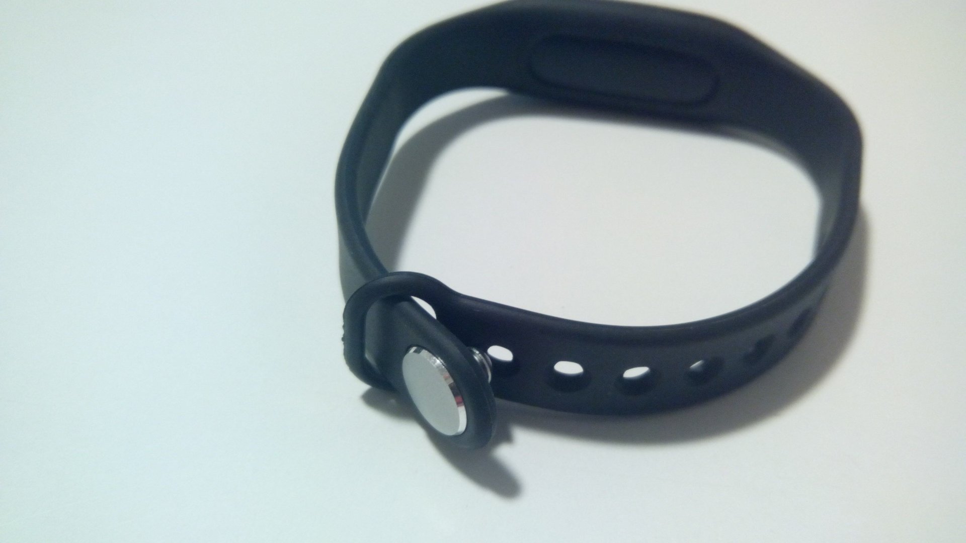

So sieht er recht gut aus, auch in der Verarbeitung:
Hoffe das kann anderen helfen!

Das ist ja der Hammer...
Da würde ich mal dezent über amazon die Welle machen...
Danke für das Posten der Bilder! Hatte bisher zwar öfter davon gelesen, daß es Nachbauten gibt, aber noch nie welche gesehen.
Wobei es streng genommen ja noch nciht mal ein Fake ist (das Logo wird ja nicht verwendet), sondern nur ein Nachbau/eine "Hommage", schlimm ist es allerdings, daß der Händler es als MiBand verkauft...
