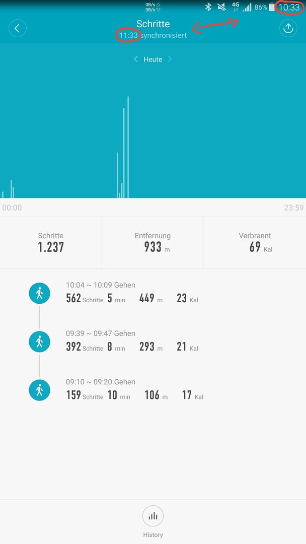

Dafür habe ich mittlerweile das Problem weiter eingrenzen können.
Wenn ich bei mir die Statistik des Schrittzählers öffne dann stimmt die Uhrzeit der letzten Synchronisierung nicht mit der an, die mein Smartphone anzeigt.
So steht zB in der Statistik die letzte Synchronisierung sein um 18Uhr gewesen, während eigentlich gerade erst 17Uhr ist. Die Differenz ist genau eine Stunde, wenn gerade synchronisiert wurde.
Zum einfacheren Verständnis habe ich das mal als Bild angehängt.
Ich habe also nachgedacht und mir überlegt, dass das Band (zeigt übrigens selbst die Zeit korrekt an) irgendwie durcheinander kommt.
Es werden also scheinbar die Schritte von 23Uhr-23Uhr gemessen oder von 0-23Uhr.
Auf jeden fall habe ich stets die korrekte Schrittzahl in der Statistik der MiFit App stehen, wenn ich das Band um 23Uhr ablege und erst um 0Uhr wieder anlege.
Schön, dass ich das nun herausgefunden habe, nur hilft mir das nicht allzusehr weiter.
Habe mal über die App ein Feedback geschrieben und an den Entwickler gesandt, aber zum einen ist das nicht soo einfach zu erklären und zum anderen weiß ich nicht, ob der Entwickler dann in der Lage ist meinen Ausführungen zu folgen.
Wollte das auf jeden Fall mal hier erwähnt haben.
Bei euch stimmen beide Uhrzeiten überein oder?

Bis gerade eben ging ich auch davon aus, dass bei mir alles richtig ist. Ist es aber nicht. Benutze die modifizierte 2.2.0 Version auf einem Cubot X17S

Das war natürlich auch mein erster Gedanke, aber daran scheint es nicht zu liegen. Egal ob vom Netzwerk bereitgestellte Zeitzonen oder manuell angepasst, die Uhrzeit bleibt um eine Stunde versetzt (in der App eine Stunde später).
Interessanterweise fiel mir gestern Abend auf, dass die Zeit kurz vor Mitternacht synchron war, die Schritte aber annähernd halbiert wurden. Ca. 8800 Schritte wurden auf dem Band angezeigt, nur ca. 4800 Schritte in der App gewertet.
