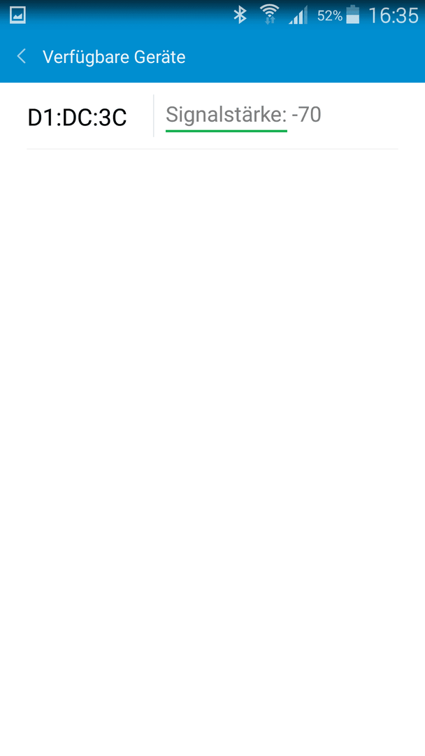

Das bekomme ich dort gar nicht angezeigt :-(
(Bild)
kann das schon ein Problem sein, muss das MiBand dort angezeigt werden?

Wen du nach Geräten in den Bluetooth Einstellungen nach Bluetooth Geräten suchen lässt sollte das Band angezeigt werden wen es dort nicht mal angezeigt wird stimmt was nicht. Kann es sein das dein Handy nicht kompatibel ist? Also Bluetooth 4.0 fehlt bzw das low energy Profil für Bluetooth?

Ich habe das MiBand schon mal in den Bluetooth Einstellungen gesehen, doch das taucht dort mittlerweile nicht mehr auf :-(
wo kann ich im Samsung S5 nachschauen welche Bluetooth ich habe?
