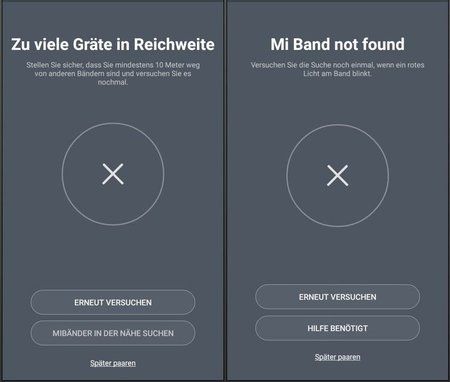

Ich benutze das Mi Band 1S seit Ende Dezember, und vor einiger Zeit ging schon einmal "nichts mehr". Ein Neustart des Telefons, ein Entkoppeln und das komplette Aufladen des Bandes halfen dann. Nun tut sich gar nichts; habe die Verbindung getrennt, kann aber keine neue mehr aufbauen. Die Fehlermeldung der App (die "offizielle" aus dem Play Store) lautet ständig: "Zu viele Gräte (sic) in Reichweite", oder auch mal "Mi Band not found" verbunden mit dem Hinweis, ich solle auf ein rotes blinkendes Licht achten. Da kann ich beim 1S vermutlich lange warten ...
PS - So, jetzt geht's gerade mal wieder. App-Cache geleert, das Band aus der Bluetooth-Geräteliste entfernt, noch ein Neustart - irgendetwas davon hat offenbar geholfen. Mal schauen, wie es weiter geht.
