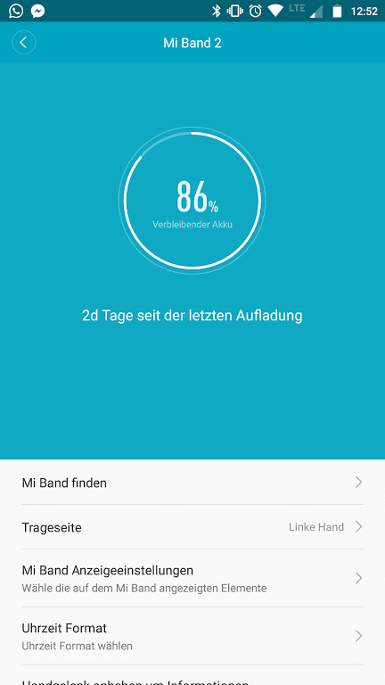

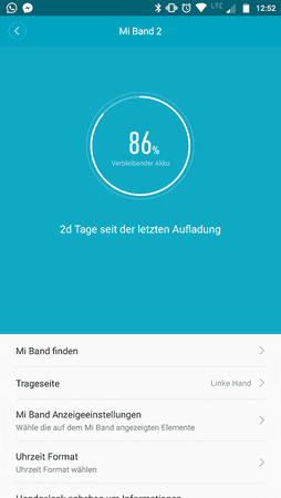

Mein mi-band 2 hält im Schnitt bis zu 30 Tage. Screenshot_20170205-165617.png

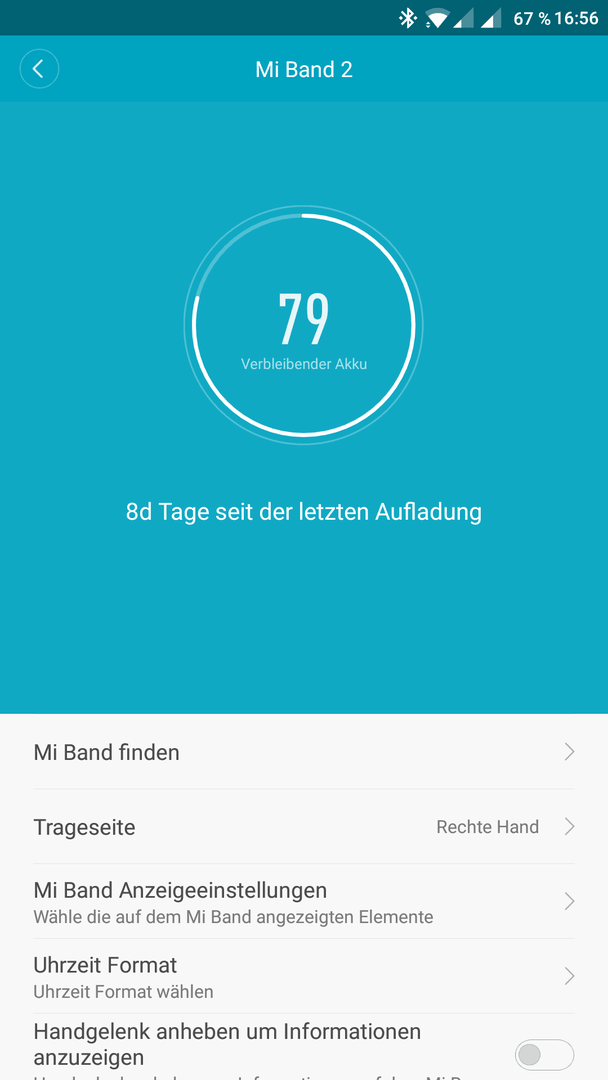

@bandit1976 hast du app-benachrichtigungen an? (ich z.B. habe das aktiv, und mein Akku hält vllt. 12-14 Tage. Danach sackt er von 20% sehr schnell runter auf 0).
@brucie08 Benachrichtigungen habe ich nicht an, da ich eine Smartwatch nutze.
Wie sieht´s mit der Armhebe-Funktion aus? Bei mir killt die ganz schön den Akku.
die habe ich aktiv. werde es mal ohne versuchen.

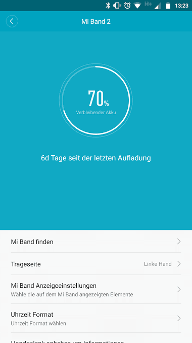

edit: siehe update. das hat einiges bewirkt.
