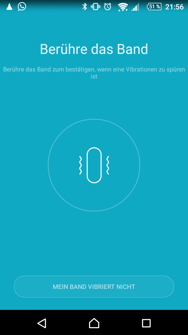

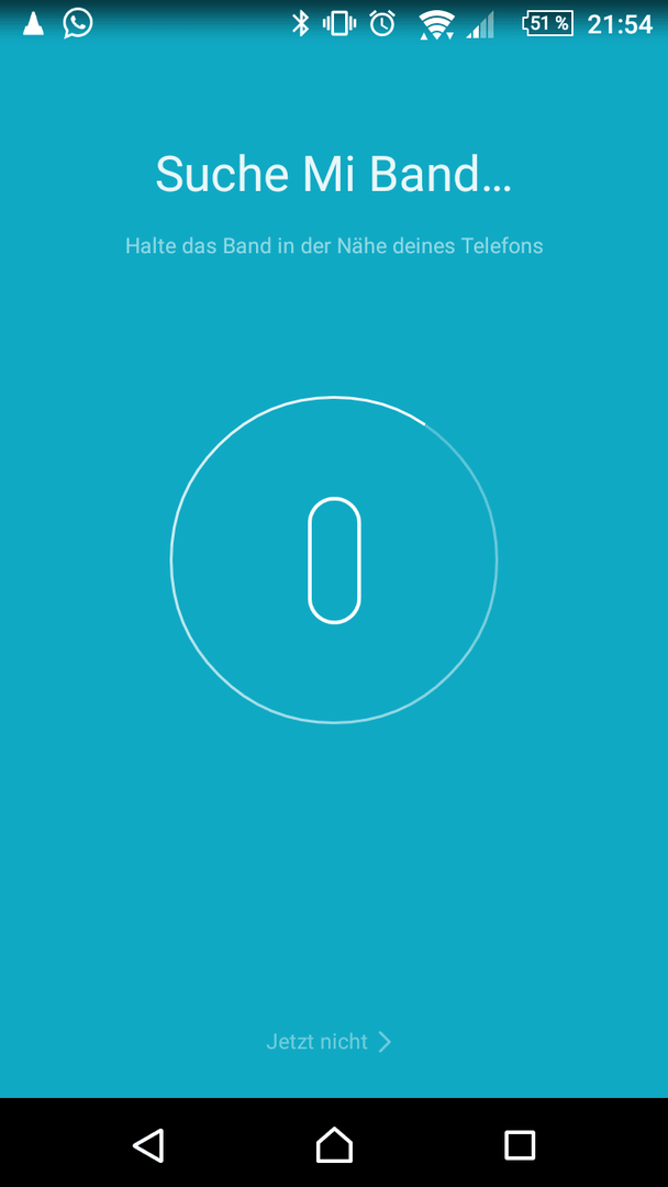

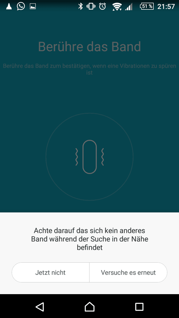

Ich berühre also auf dem Band die Alu Scheibe. Die Uhrzeit leuchtet auf, mein Finger bleibt drauf. In dieser Zeit drücke ich in der App auf Mi Band suchen. (nach wenigen Sekunden verschwindet die Uhrzeit, obwohl mein Finger unverändert bleibt)
Er sucht, behauptet dann, ich solle den Knopf der Bohne berühren, wenn sie vibriert. Tut sie aber nicht, also drücke ich auf den entsprechenden Knopf. Anschließend will er den Vorgang wiederholen.
Es tut sich aber nichts.
