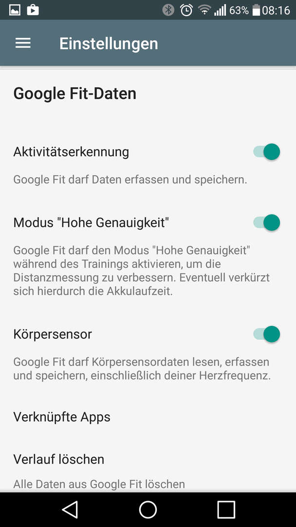

Hast Du bei Google Fit unter "Einstellungen" die Option "Körpersensor" aktiviert?

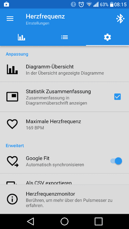

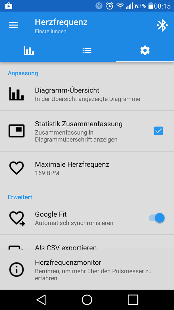

Ich habe mir extra mal Google Fit installiert. Bei meiner App "Mi Band Tools" habe ich die Möglichkeit, die Pulsdaten an Google Fit zu übertragen. Sollte bei Notify&Fitness ähnlich sein.

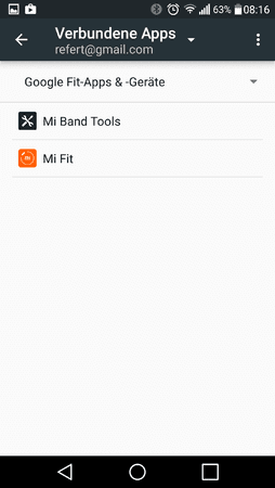

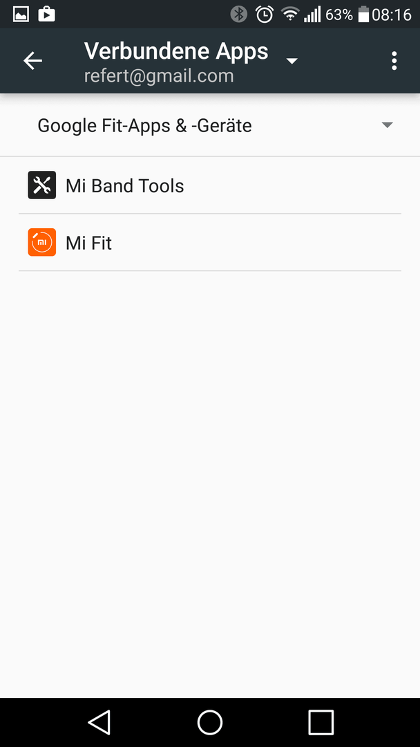

In Google Fit kann ich mir die verbundenen Apps anzeigen lassen.

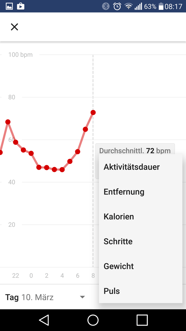

Die gesuchten Pulswerte sehe ich dann unter "Zeitachse" --> "Grafik anzeigen" --> dann im Menü "Puls" auswählen.
Ich hoffe, Du kannst es nachvollziehen.
Danke, offensichtlich lag es daran, dass ich bei Notify&Fitness einfach nur gemessen habe. Dabei wurden die Einzeldaten nicht an GoogleFit übertragen sondern nur ein Durchschnittswert für den Tag. Wenn ich in Notify&Fitness eine Aktivität starte, dann wird der Zeitraum der Aktivität mit Einzelmesswerten an GoogleFit übertragen.
Bei "Mi Band Tools" werden, auch ohne eine Aktivität zu starten, die in einstellbaren Intervallen gemessenen Pulswerte an Google Fit übertragen.

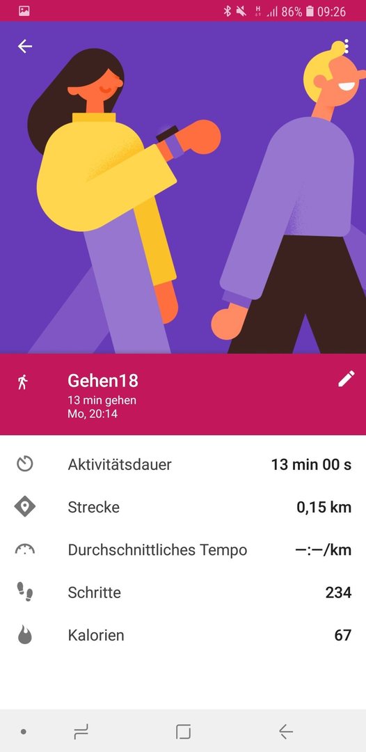

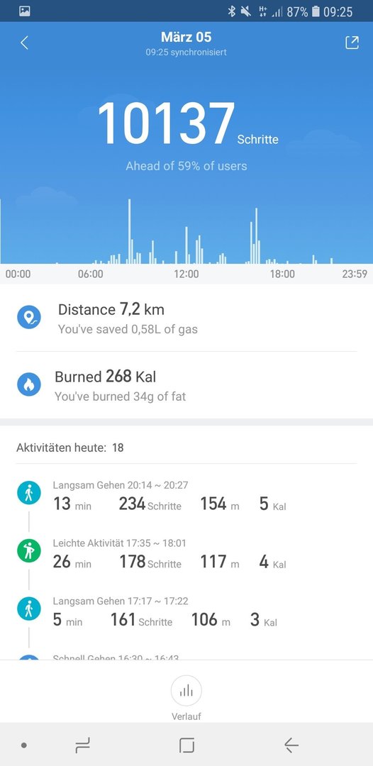

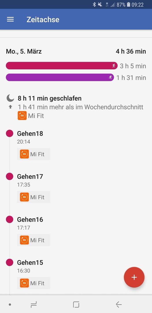

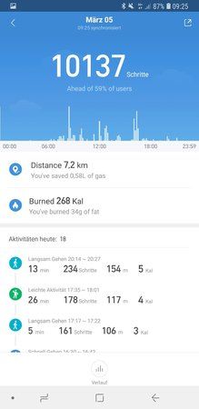

Also ich habe auch die gleichen Probleme - MiFit überträgt IMMER falsche Daten an Google Fit. Nach Google Fit bin ich den halben Tag am Rennen und Joggen... keine Ahnung was da schief läuft. Weder Strecke, noch Kalorien passen zusammen!
Ich würde es halt gerne nutzen um z.B. in Yazio meine körperliche Aktivität zu syncen, aber die Werte nicht passen muss ich alles manuell übertragen.
Wenn ich die Daten analysiere (sieh Screenshots), dann werden die richtigen Schritte und Entfernungen übertragen - aber die Kalorienwerte sind komplett falsch! Das beginnt beim Gehen und wird mit Laufen und Joggen nur schlimmer - Mehr wie Faktor 10!
Screenshot_20180307-092204_Fit.jpg Screenshot_20180307-092533_Mi Fit.jpg Screenshot_20180307-092640_Fit.jpg
