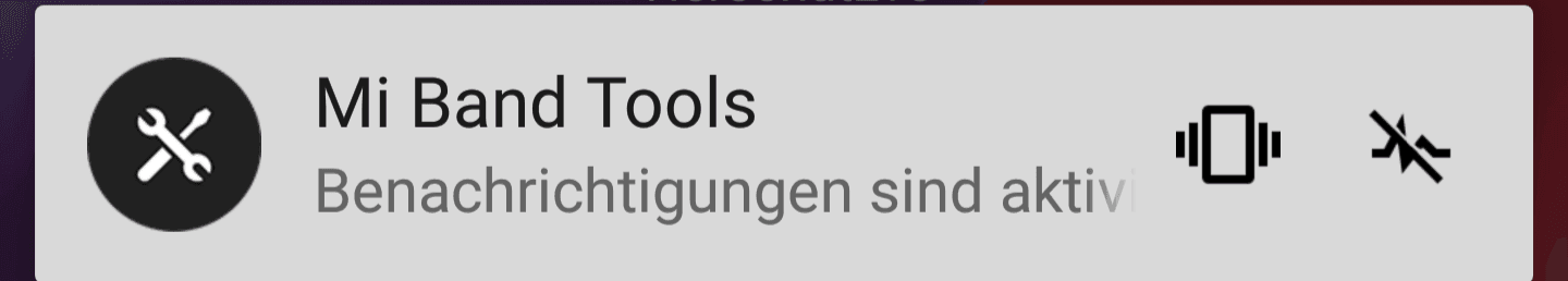

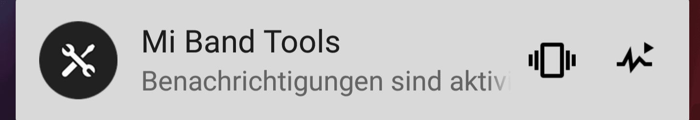

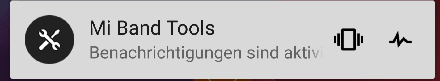

Liegt sicher an der App. Vielleicht hast Du noch andere Sachen aktiviert? Eventuell hast Du die ständige Pulsüberwachung an? Dann ist der Akku in der Tat schnell am Ende. Ich lasse nun alle 10 Min. den Puls checken und der Akku hält so um die 10 Tage.
Die Pulsüberwachung kannst Du direkt in der Aktivitätenübersicht einstellen: aus / ein mit Intervall / ein (Dauermessung)
