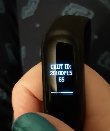

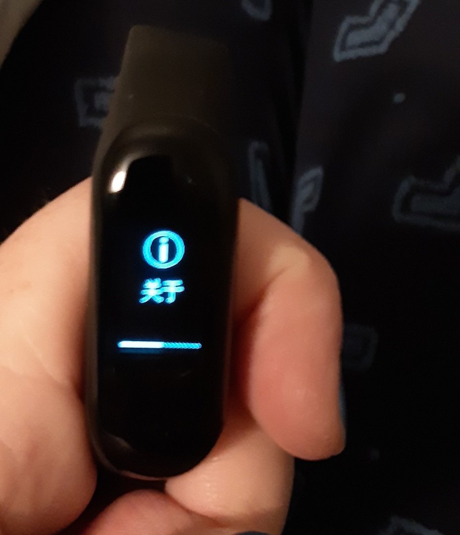

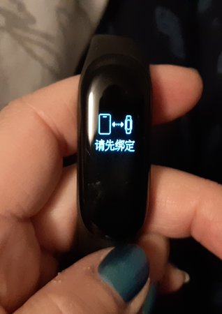

Hallo zusammen, ich hoffe ich darf hier mein Problem schildern.
Nach langer Zeit wollte ich mein Mi Band 3 wieder aktivieren. Nach dem aufladen und entkoppeln aus meinem alten Handy kann ich es nicht mit der App verbinden. Die App habe ich ebenfalls neu installiert. Das Display zeigt mir nur folgendes an, siehe Bilder.
Wenn das Band an der Ladestation lädt, zeigt sie zusätzlich die Uhrzeit an.
Vielleicht kann mir jemand helfen.
Liebe Grüße Bianca

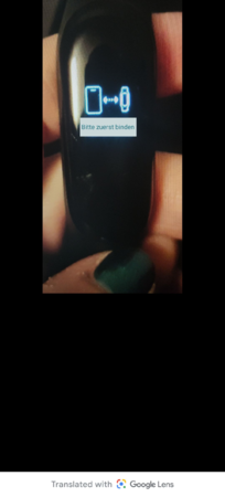

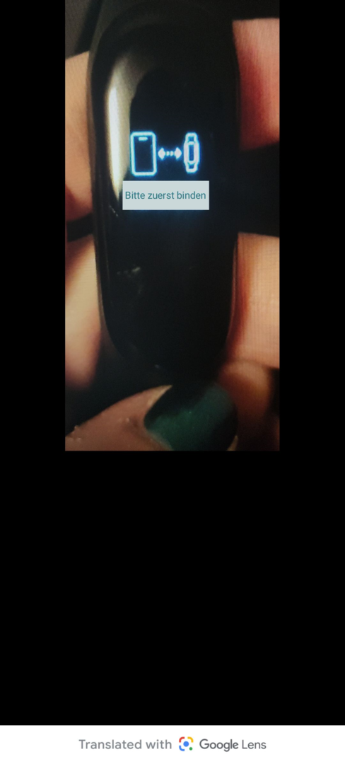

@Biancabentler Mit Google Lens (Download im Play Store) kann man einfach Sprachen, die man nicht versteht, übersetzen. Das Bild mit dem "i" im Kreis ist leider zu unscharf. Beim anderen Bild steht das da:
