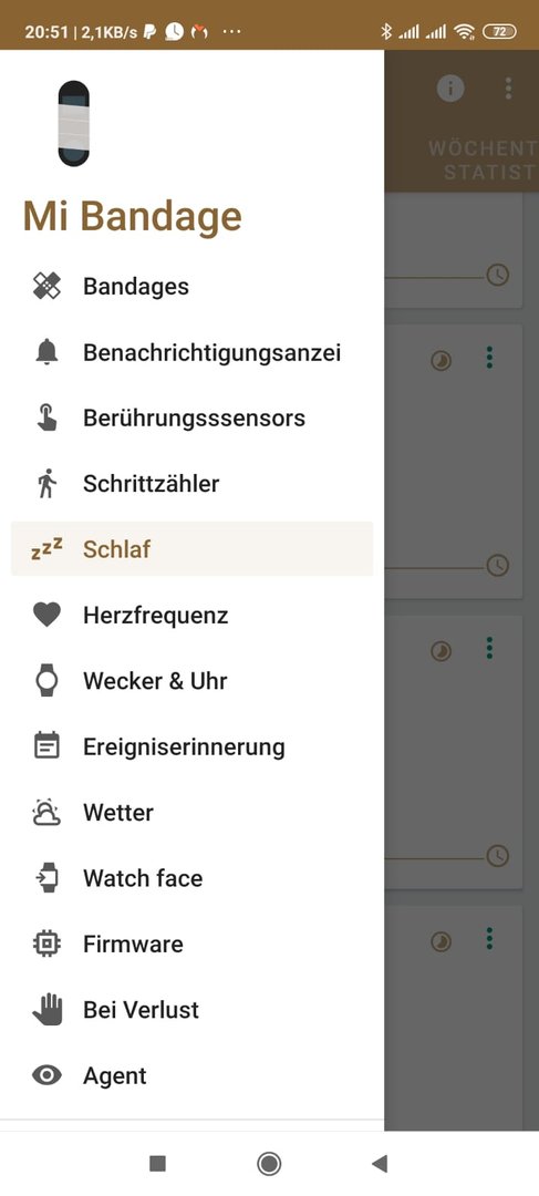

Eben im Play Store ebtdeckt, kostet 2,69€, Mi Bandage. Damit kann man unter anderem die Empfindlichkeit einstellen 👍😁
