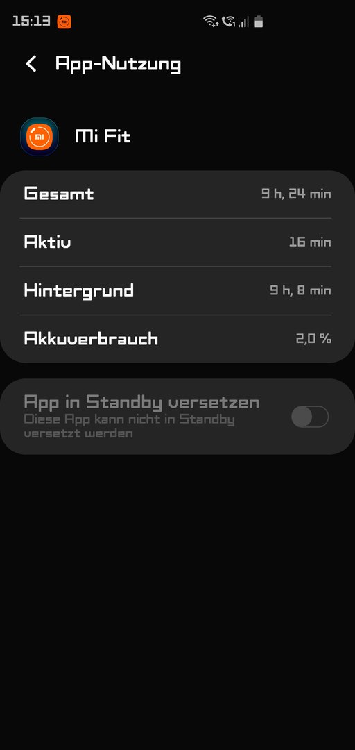

Bei mir ist es V1.0.9.22. Die Mi Fit App ist bei mir unter Akkunutzung auf Platz 3 mit 2% Akku. Hier mal ein Screenshot. Ich habe das Band allerdings auch erst seit gestern.

Die Mi App zieht bei mir auch keinen Akku. Hat auch nur maximal 2 % über den tag verteilt.
