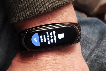

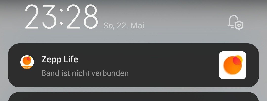

Was ist das seit 2 Tagen für eine komische Anzeige auf meinem mi band 6:
Aktualisieren Sie die App zuerst auf die neueste Version.
Das Band verbindet sich auch nicht mehr mit dem Handy.
Hat jemand eine Idee?
