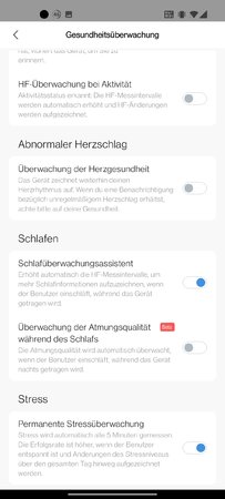

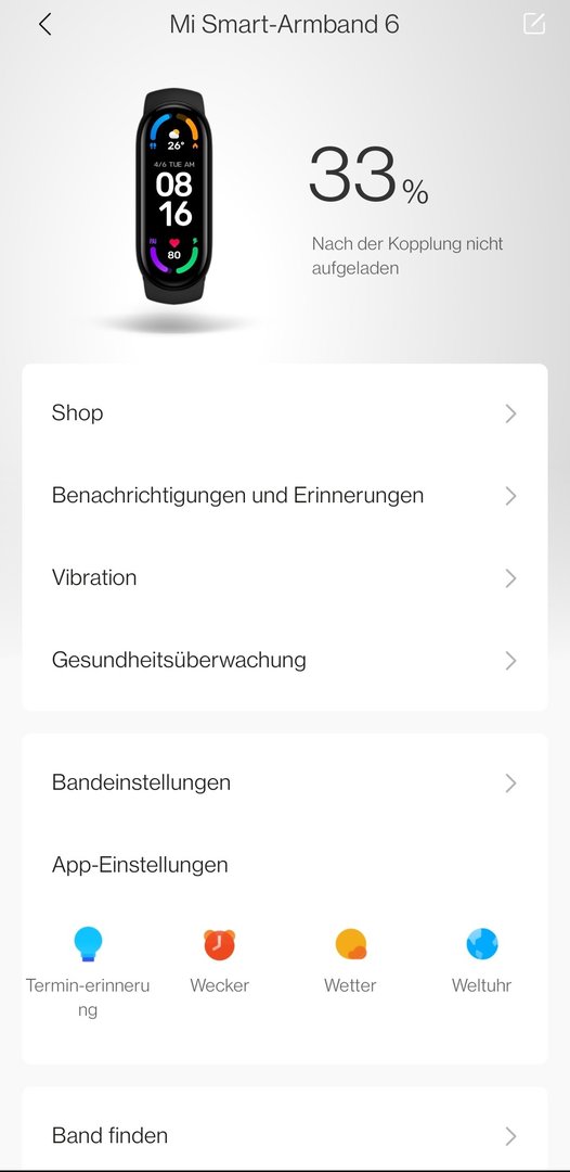

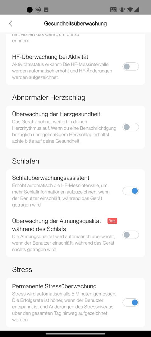

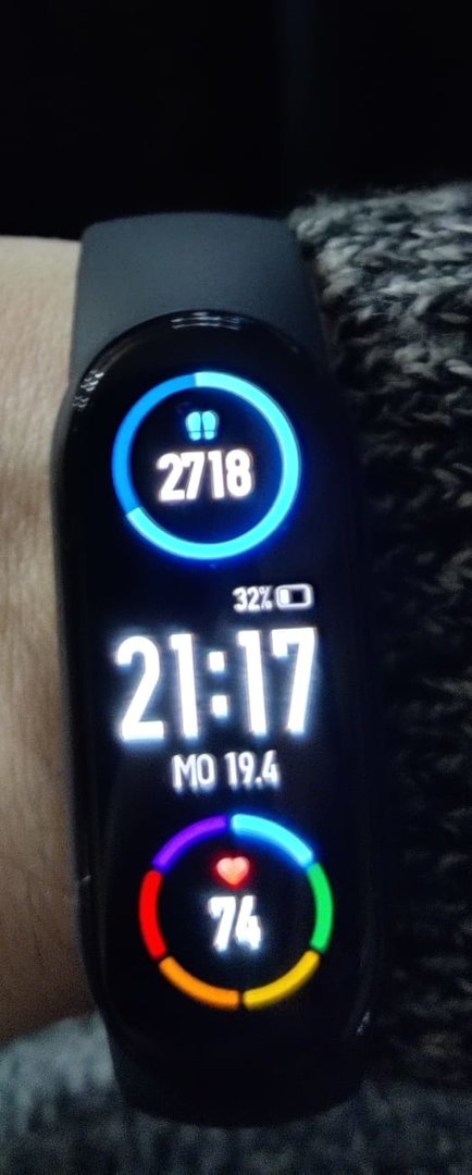

Auf die schnelle zwei Screenshots, bis jetzt geht alles bis auf die Stress Messung, mal die Nacht mit dem Schlaf abwarten, Nachrichten kommen an durch das grosse Display sind die besser zu lesen, die Schrift ist auch größer. In Notify wird das Band auch erkannt und verbunden, läuft soweit, muss aber alles noch optimiert werden, für den Anfang lauft es bis jetzt Top. Mehr Morgen.

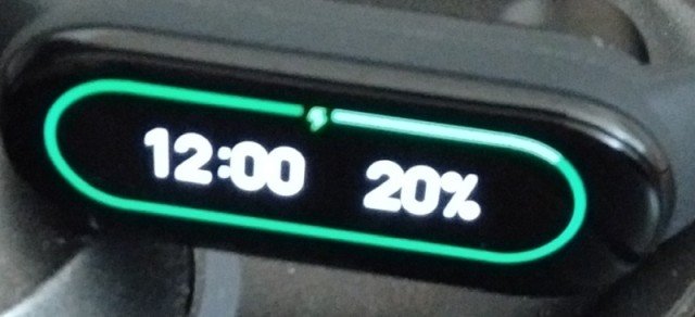

Anzeige beim Laden.

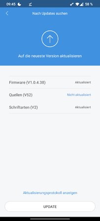

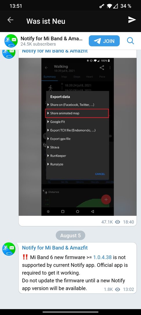

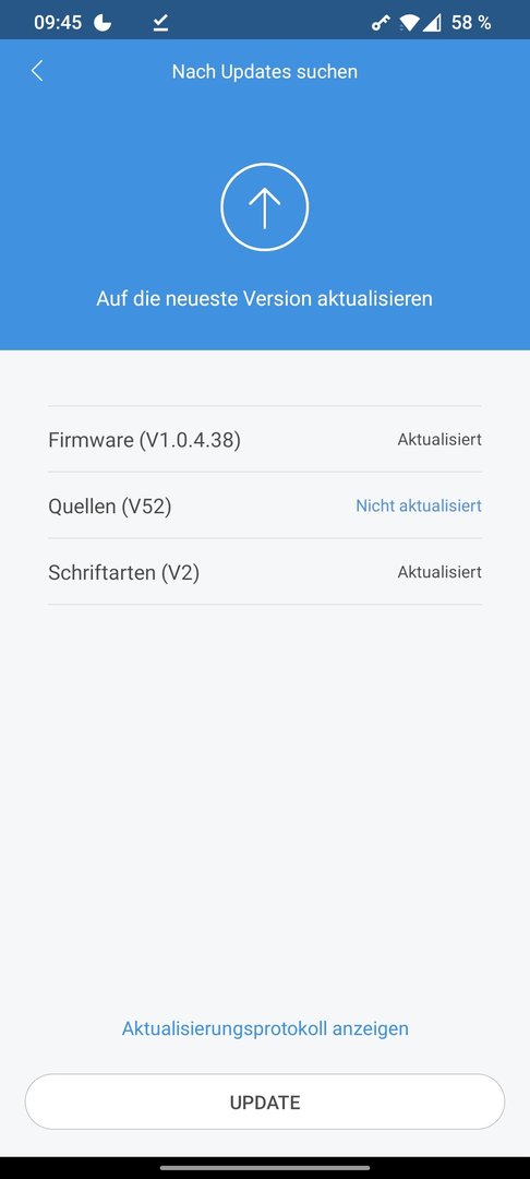

Hallo,hallo habe jetzt ein Problem mit der Firmware Aktualisierung über Notify.
Mir wurde heute morgen ein Update angezeigt, also rein in die App und aktualisieren,
leider habe ich unter alternativ Methoden den Haken entfernt,
erster Teil des Updates lief ohne Problem durch doch jetzt wartet das Band die ganze Zeit darauf mit der App wieder verbunden zu werden um den zweiten Teil des Updates zu installieren.
Notify kann sich aber anscheinend nicht mehr mit dem Band verbinden ist aber unter Bluetooth immer noch in meinem Note 8 Pro sichtbar.
Vielleicht hat jemand einen Tipp für mich.
Ich hatte das Problem auch. Die modified MiFit 5.3.0 kann sich trotz faulty Firmware mit dem Band koppeln.
Reaktionen: hausmeisterxl
@maxe Danke das hat schon mal geklappt, konnte das Band jetzt endlich zu Ende updaten.
Nur wenn ich jetzt die modifizierte MiFit App deinstalliere um nur mit der Notify weiter zu arbeiten wird das Band nicht wiedergefunden.
Auch das "reparieren" des Bandes oder neu hinzufügen mit Hilfe des AuthKey erbrachte keine Verbindung.
Reaktionen: MatthiasWe
Ja, anscheinend ist jetzt erst mal die MiFit 5.3.0 (hab die modded einfach erst mal drauf gelassen, es geht aber auch mit der normalen) notwendig, keine Ahnung, warum Xiaomi da unbedingt einen Riegel vorschieben will. Ich vermute da lag dann auch der Fehler beim Updateversuch über Notify ... ab Punkt X wird die MiFit 5.3.0 verlangt, sonst keine Verbindung mehr 😤
