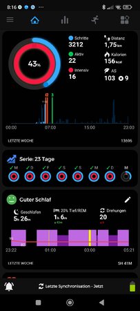

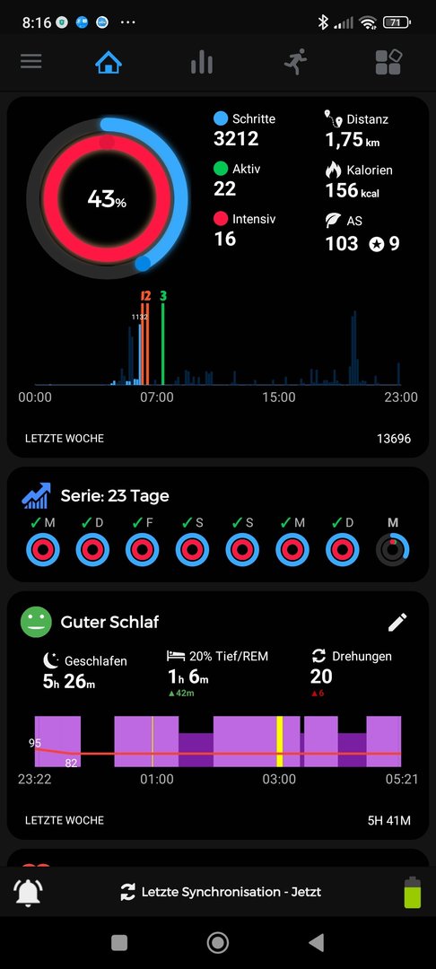

Ich nutze die Notify App und habe seit gestern eine seltsame Anzeige...
Was bedeutet bei "AS" die der * mit einer 9 gestern war es eine 12?
Einfach mal drauf klicken, dann kannst Du Erläuterungen dazu sehen... (AS = Aktivitätspunktzahl bzw. Total Activity Score)
