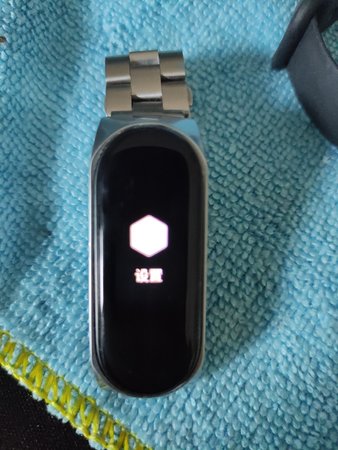

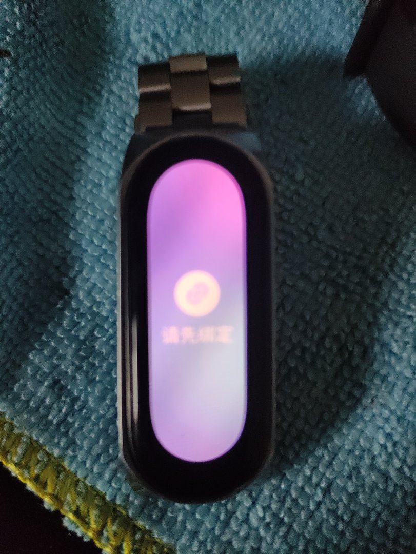

Was zeigt die Uhr an?
2 halbe oringe und irgend etwas Chinesisches
Die halben oringe liegen gegenüber

Hallo sorry das ich mich jetzt erst melde, wurde gestern spät hier ein zwei bilder hiffentluch kannst du damit etwas anfangen
Hi, bei dem rechten Bild kannst Du nach unten wischen. Der untere von den 2 Punkten sind die Einstellungen. SCheint eine China Version zu sein
Bei den Einstellungen nach oben wischen bis Du ganz unten bist. Dann den 3. Eintrag von unten wählen. Das sollte einen Faktory Reset des Teils machen. Danach konnte ich das Band problemlos koppeln.
Hi aber punkte habe ich auf bild 2 nicht gesehen?? Warum ist das jetzt so ein problem mit der schei.... uhr ist mir unverständlich ich überlege schon sollte das nicht funktionieren schmeiß ich den Dreck weg schnauze voll
