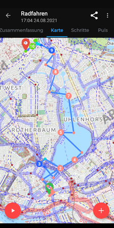

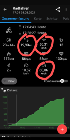

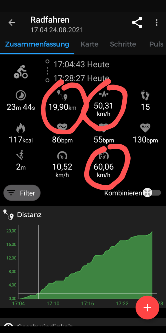

Nachdem mein MI nun mit Notify läuft, hab ich gestern und heute mal das Workout 'Radfahren' getestet. Leider sind der zurückgelegte Weg und die Geschwindigkeit fern ab der Realität.
Bei realen ~6,5km Strecke kommen in Notify zwischen 12 und 20km an und Geschwindigkeiten bis zu 70km/h (wusste nicht, das ich soo schnell bin :D ).

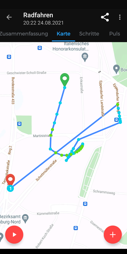

Für die Anzeige bzw Import der Daten vom Band verwende ich Notify. Da habe ich auch eingestellt das GPS des Phones zu verwenden. Schaue ich mir die zurückgelegte Strecke unter dem entsprechendm Workout an (Map), dann weiß ich wie die Kilometer zustande kommen. Sieht so'n bisschen aus wie die Zeichnung eines 2-jährigen. Scheinbar klappt da was nicht so wie es soll.
Hat jemand ähnliche Probleme/Erfahrungen? Gibt es evtl Settings die das Problem lösen? Da zwischen den Wegpunkten teilweise einfachen Geraden angezeigt werden könnte es sein, das Android Notify im Hintergrund pausiert und dann keine Daten aufgezeichnet werden? Das GPS Tracking übernimmt ja das Phone, da das Band kein GPS hat. Nur so eine Idee...

Da das band ja kein eigenes GPS hat greift es (natürlich) auf dein Handy zu. Für mich sieht es so aus als hätte dein Handy keinen gescheiten Empfang, weil es vielleicht im Rucksack war. So sieht es zumindest für mich auf den Bildern aus.

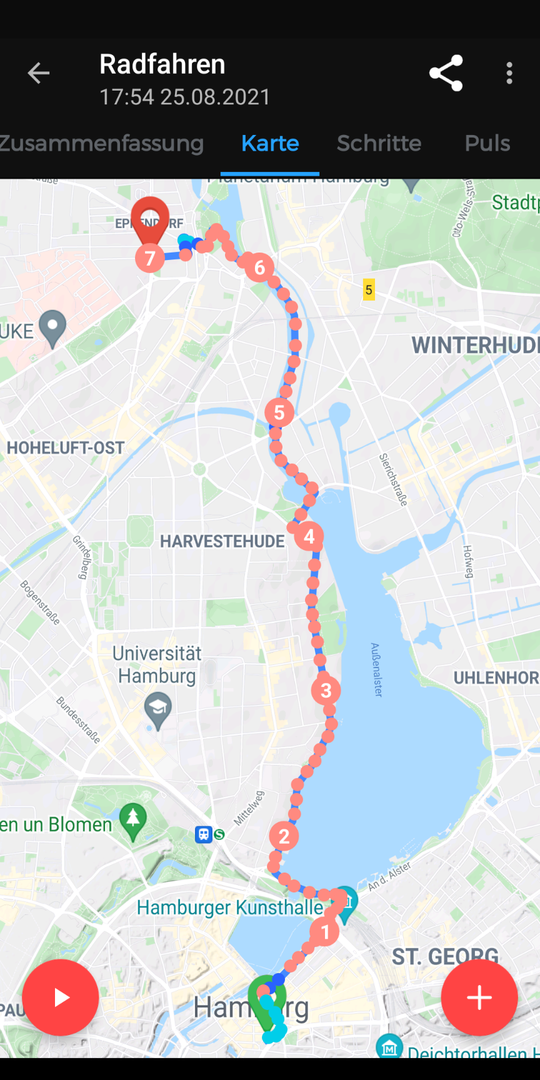

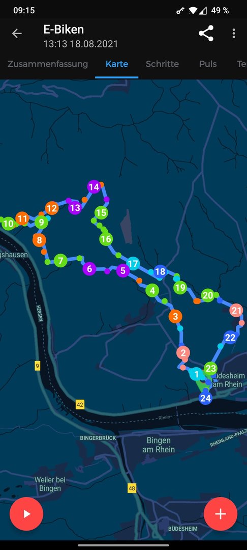

Merkwürdig, wenn ich eine Tour tracke, dann sieht das so aus:
Ich lasse aber nebenbei für die Navigation auch komoot laufen, kA ob das damit zusammen hängt.
Reaktionen: TomHH

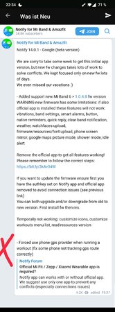

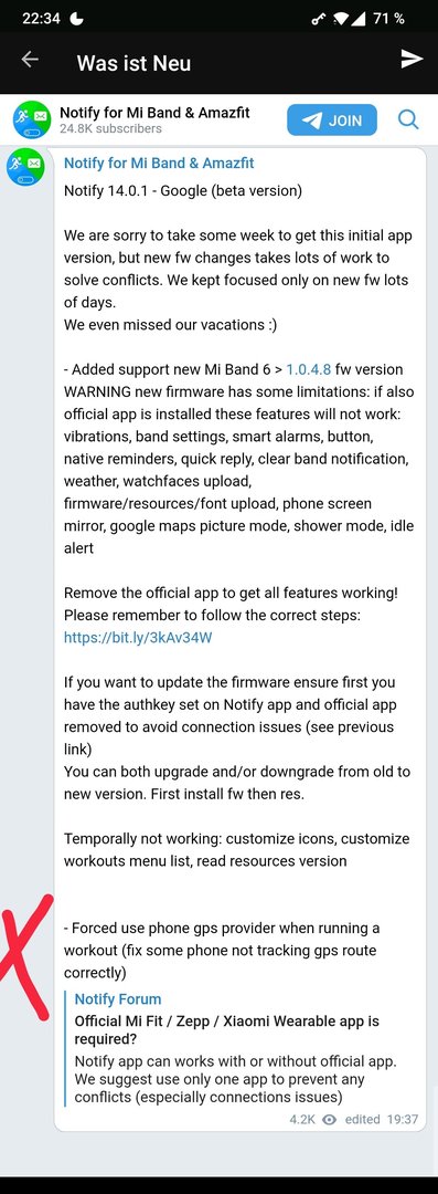

Zitat aus der Telegram Group (Telegram):
Code:
Notify 14.0.1 - Google (beta version)
We are sorry to take some week to get this initial app version, but new fw changes takes lots of work to solve conflicts. We kept focused only on new fw lots of days.
We even missed our vacations :)
- Added support new Mi Band 6 > 1.0.4.8 fw version
WARNING new firmware has some limitations: if also official app is installed these features will not work: vibrations, band settings, smart alarms, button, native reminders, quick reply, clear band notification, weather, watchfaces upload, firmware/resources/font upload, phone screen mirror, google maps picture mode, shower mode, idle alert
Remove the official app to get all features working!
Please remember to follow the correct steps: https://bit.ly/3kAv34W
If you want to update the firmware ensure first you have the authkey set on Notify app and official app removed to avoid connection issues (see previous link)
You can both upgrade and/or downgrade from old to new version. First install fw then res.
Temporally not working: customize icons, customize workouts menu list, read resources version
- Forced use phone gps provider when running a workout (fix some phone not tracking gps route correctly)
