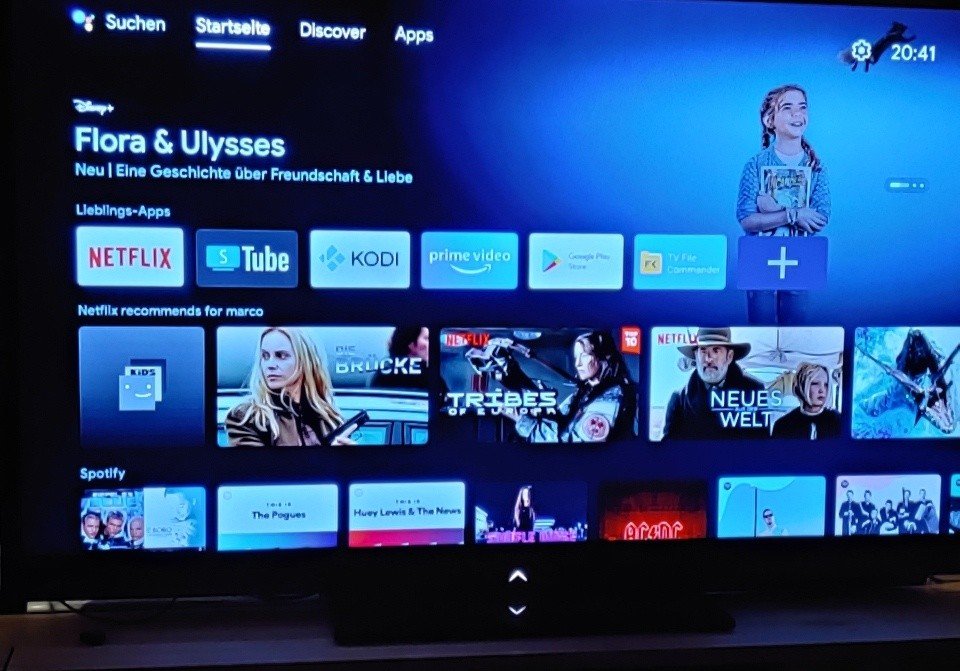

Moin,
hab auf meiner Mibox 3 seit heute auf einmal nervige Empfehlungen von Joyn , Disney+ und anderem Mist, den ich nicht nutze.
Weiss zufällig jemand, wie ich das wieder abstellen kann?
Siehe Screenshot, da wo Flora und Ulysses steht...die anderen Leisten habe ich mir konfiguriert,das ist ok.
War auch kein Update, hat einfach so angefangen.

Das schaut aus, wie die Oberfläche meines Google Chromecast mit Google TV (Google TV)
In den Einstellungen gab es auf meinem Google TV Einstellungen unter Konto einen „nur App Modus“ damit bekam ich vor den letzten Update die gute alte Android TV Oberfläche, jetzt auch nicht mehr.
Auf meinen zwei Mix Box S muss ich erst nachsehen, die sind im „Labor“ und das hat am WE geschlossen 🤣
Ok. Hab gestern gelesen, dass es da wohl tatsächlich ein Update gab. Wenn man das deinstalliert, ist es wieder weg.
Keine Lösung, zum k....n.
Ich habe noch kein Update erhalten (Mi Box S, MDZ-22-AB) und noch die „alte“ Android TV Oberfläche.

edit:ich habe jetzt auf reddit einen tip gefunden,den ich ausgeführt habe,jetzt habe ich wieder den alten launcher.
Der Tipp ^^^^ von Reddit:
Deaktivieren Sie automatische Updates im Google Play Store (Benutzersymbol -> Einstellungen -> Auto-Update)
Gehen Sie zu Einstellungen -> Apps und setzen Sie "Android TV Home" auf die Auslieferungszustand zurück.
Holen Sie sich die apk von Android TV Home 2.3.1 (letzte Version ohne Werbung, 3.0.10 ist mit Werbung) und installieren diese manuell

den letzten teil des tips,sich die apk zu holen und nochmal zu installieren,ist übrigens garnicht nötig,wenn man die app einfach zurücksetzt.
Dann hast du jedoch, die Version der letzten Firmwareaktualisierung und nicht die letzet Version ohne Discover.

QUOTE="oxigno, post: 12489416, member: 546288"]weiss nicht,was das bedeuten soll[/QUOTE] Es bezieht sich darauf:
oxigno schrieb:
den letzten teil des tips,......,ist übrigens garnicht nötig,wenn man die app einfach zurücksetzt.
Doch, weil du sonst nicht die letzte Version der App hast (ohne nervige Vorschläge).

ich werd trotzdem die version erstmal behalten,da sie tadellos funktioniert und in näherer zukunft werde ich die app wieder updaten,
vielleicht wurde es dann gefixt.

also ich habe nur Android TV Home zurück auf Werkversion gesetzt. Automatische Update deaktiviert fertig läuft. Einmal die Woche gucke ich nach Updates auf meiner Mi Box 3 das reicht.
