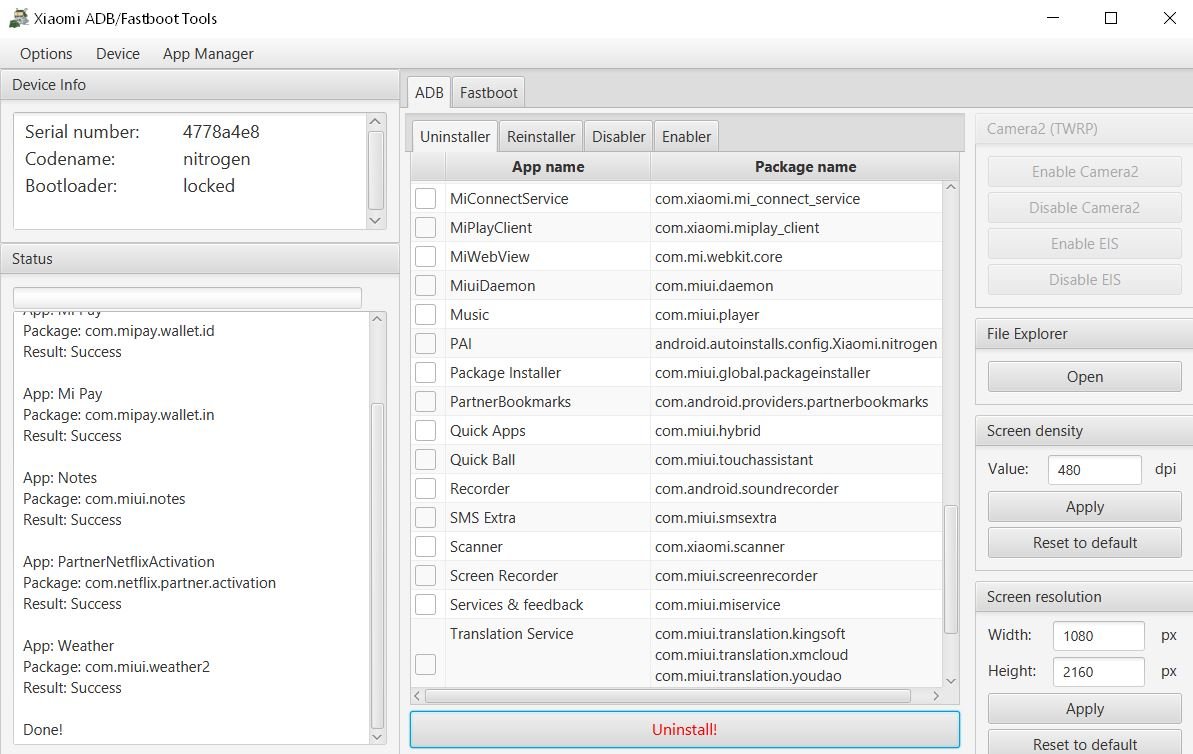

habe mein Max 3 neu aufgespielt und wollte wieder mit ADB Fast Tool unnütze Apps deinstallieren, was ja bisher immer klappte.
Nun aber södelt "Looking for Devices" ohne Pause und es passiert nichts.
Was muss ich tun, damit es wieder klappt? Version 6.6.1 habe ich, USB Debugging etc. ist aktiviert.
Danke!

Nun hat es geklappt. Habe nur die neueste Version 6.8.1 installiert und dann war gleich die Liste da mit den Apps und konnte noch meine eignenen Löschapps hinzufügen....endlich!

Ich hab zwar keine Ahnung davon, habe es aber auch mal probiert. Mit Version 6.6.1 ging auch nichts, mit Version 6.8.1 habe ich eine Verbindung zum Max3. Was kann ich mit dem Programm nun genau machen ?
Ich habe unnötige Apps, wie rechts in der Liste eine Auswahl steht, deinstalliert l
Cooles Tool und mit 6.8.1 ruck zuck erledigt

Du kannst damit unnötige Apps runter hauen.
Ja, die Frage ist, es sind dann wohl keine für das System wichtigen Apps? Mir sagen die meisten Namen ja nichts und ich weiss nicht, was sie machen.
Ich habe fast alle entfernt, außer Google Apps....die brauche ich
