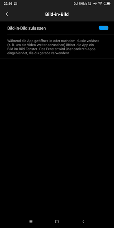

Hallo zusammen. Bräuchte nochmal was Hilfe. Ich habe ja nun das Mi Max 3 und in den Einstellungen gibt es ja die Option Bild-in-Bild.
Irgendwie klappt das bei mir nicht. Habe auch schon dutzende Youtube Videos dazu gesehen, aber ich bekomme z.B. garnicht erst das Symbol, z.B. im Videofenster, um diese Option zu schalten.

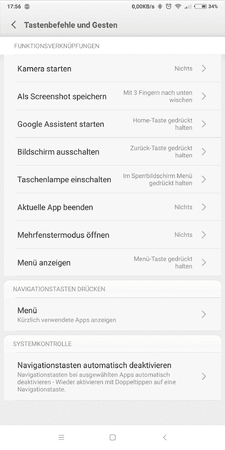

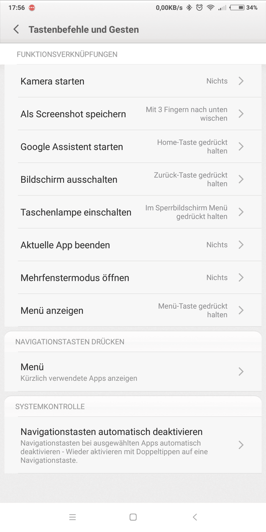

Dann noch eine Frage. Wenn ich z.B. die Option "Full Screen Display mit Gesten" wähle, dann kann ich ja irgendwie nicht mehr die Tastenbefehle nutzen? Oder geht das doch noch?
Bei der Gestensteuerung hast Du keine Tasten/Buttons mehr. Sondern halt nur noch die Gestensteuerung.

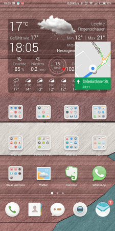

Funktioniert hat das bisher bei mir nur mit Google Maps im Navigationsmodus (siehe Bild)
Das mit den fehlenden Buttons bei der Gestensteuerung ist mir schon klar. Allerdings funktionierten dann die Tastenbefehle nicht mehr (siehe Bild)

Die Tasten"imitierung" über die Gesten geht natürlich nicht mehr.

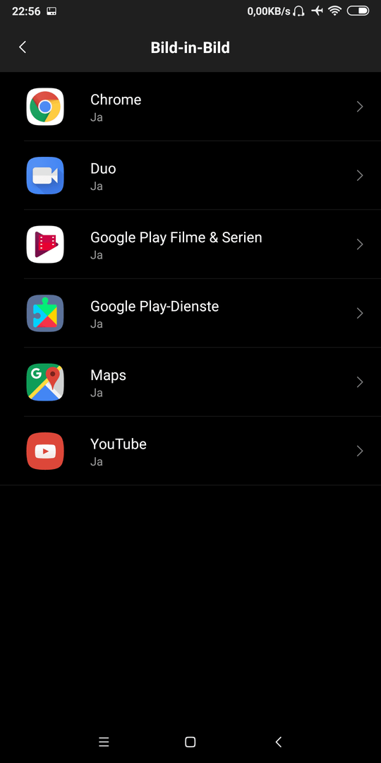

Hier sieht man die unterstützten Apps in den Optionen:

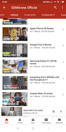

Frage mich auch gerade wie man das anstellen soll!? :confused2: Spiele ich z.B. in der YouTube App ein Video ab und tippe auf zurück kommt unten ein kleines Fenster wo man das Video weiterlaufen lassen kann...
...aber nur innerhalb der App selbst. Verlasse ich die YouTube App verschwindet auch das kleine Bild in Bild Videofenster... das ist irgendwie nicht so wie man sich das vorstellt und auch nicht so wie es in den Optionen beschrieben ist. :glare: Da kann ich ja besser den Mehrfenstermodus nutzen!

Allerdingst musst du bei den Einstellungen oben bei der Suche einfach Bild-in- Bild eingeben dann zeugt es das an da gehst du drauf und kannst paar Apps einstellen die diese Funktion umsetzen sollen da stehen sann alle Apps die diese Funktion unterstützen!!!
